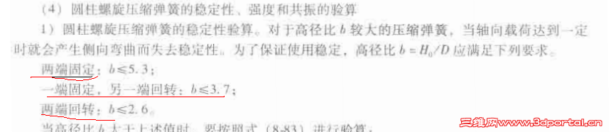

[求助] 压缩弹簧 红色勾选怎么理解啊?
发表于 2016-6-5 22:57:36 | 显示全部楼层 |阅读模式 来自: 中国四川资阳
各位老师好!!!6 Z/ Y( F3 K3 T- ~8 }! s  l! P# ~
       红色勾选那三条怎么去理解啊  ???
' G! j. H& z) b2 a两端固定4 C# |0 c* u9 \* \- `
一端固定,另一端旋转. ]. M# D: m* n5 I9 P8 i
两端回转
  s0 Y4 G' @9 B  a8 I; j# E
5 z; L+ z4 d& [$ ~0 g3 y9 a
; }9 y; _. U5 B$ l8 a; w1 r+ W
发表于 2016-6-5 23:05:45 | 显示全部楼层 来自: 中国河南焦作
本帖最后由 plc 于 2016-6-5 23:09 编辑   Y( v' b% B1 Z! G* s8 u9 I
  Z3 y5 A# R% S7 [# T回转就是不固定的意思,指在外力作用下会产生侧弯的一端。   你一直在自学各种课程吗?0 v: l  A( x: z: j+ l- I* W

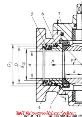

: e* c! B& @  d: }+ ]是的。老师: v$ [6 P) g: j/ Q( l! ?/ h
老师 请看图,图中弹簧是属于哪种类型啊?
  C" f& j7 K/ |+ w# i; U5 |  m8 o; F- f" r! t
1 [8 `  k0 c8 h0 ~
发表于 2016-6-6 23:13:08 | 显示全部楼层 来自: 中国河南焦作
不清楚弹簧尺寸及安装弹簧处的结构,若在孔中,可按两端固定。如果满足b<=2.6,则放心使用,不会失稳

谢谢,如果一端支撑在一个平面上,另一端外圈落在孔中,属于哪种类型啊?

发表于 2016-6-11 21:35:57 | 显示全部楼层 来自: 中国河南焦作
伸出量很少的话,稳定性会很好,按两端固定做,不放心按一端固定验算
