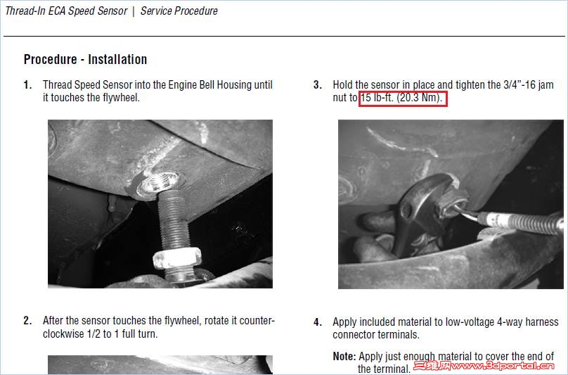

0.75-16-unf的塑料螺纹的拧紧扭矩有标准规定吗,做扭力试验时,拧断时是23Nm,还有滑牙的是17.8Nm但没有断,客户要求拧紧扭矩能达到20Nm,这个算失效? image002.jpg

查0.75-16-unf的塑料的屈服强度,计算出最大允许预紧力矩,如果比你实验结果小,则符合要求,反之不符合要求

没达到客户要求的指标,应该算作失效
