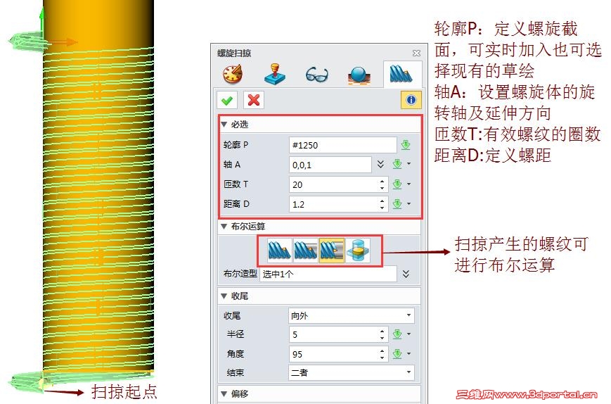

首先,单击工具栏“造型模块“中的“螺旋扫掠”功能,系统将弹出“螺旋扫掠”的对话框如图1所示,该功能主要用来创建螺纹、弹簧、线圈等实体。
! u# {3 D) H, L/ d2 ]- Q
/ a; }6 H" I! X; i
图1 螺旋扫掠设置界面
  P; M3 e- n. E1 F$ |. y& H  M& `

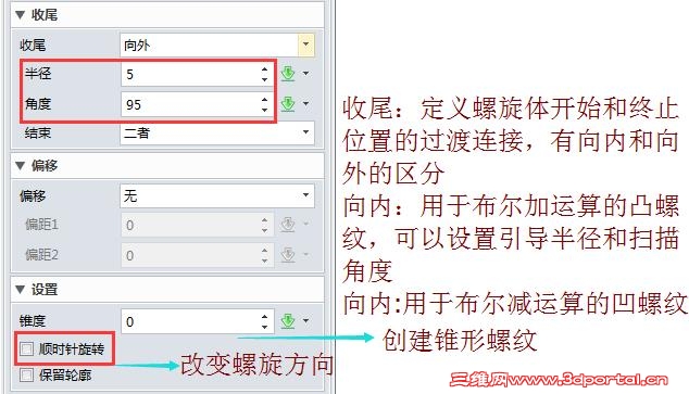

从图1中望3D的螺旋扫掠界面大家可以发现,螺纹定义的必选参数在对话框中一目了然,用户可以轻松设置,实时变换参数设置,大幅度地减少对2D草绘的依赖。扫掠产生的螺旋面可以直接进行布尔运算,内螺纹和外螺纹的设置合并在一个对话框中,方便操作,除此之外,中望3D对螺旋扫掠的效果还支持用户根据设计需要进行进一步的修饰,这主要体现在螺旋扫掠的开始和结束两端,详细设置我们可以看图2。
. k% q( B4 w9 K- v
图2 螺旋扫掠收尾设置界面
; F' B3 X! Q* L' @

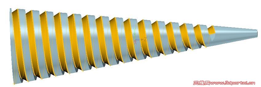

图3是中望3D螺旋扫掠锥度螺纹的效果图,这里我们需要注意,通过设置锥度只会改变螺纹的扫掠锥度,不会改变拉伸实体的锥度,要想得到锥度螺纹,在基体拉伸时就设置好需要的拔模斜度。图4是螺旋扫掠引导效果图。

图4 中望3D螺旋扫掠引导效果
