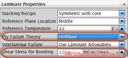

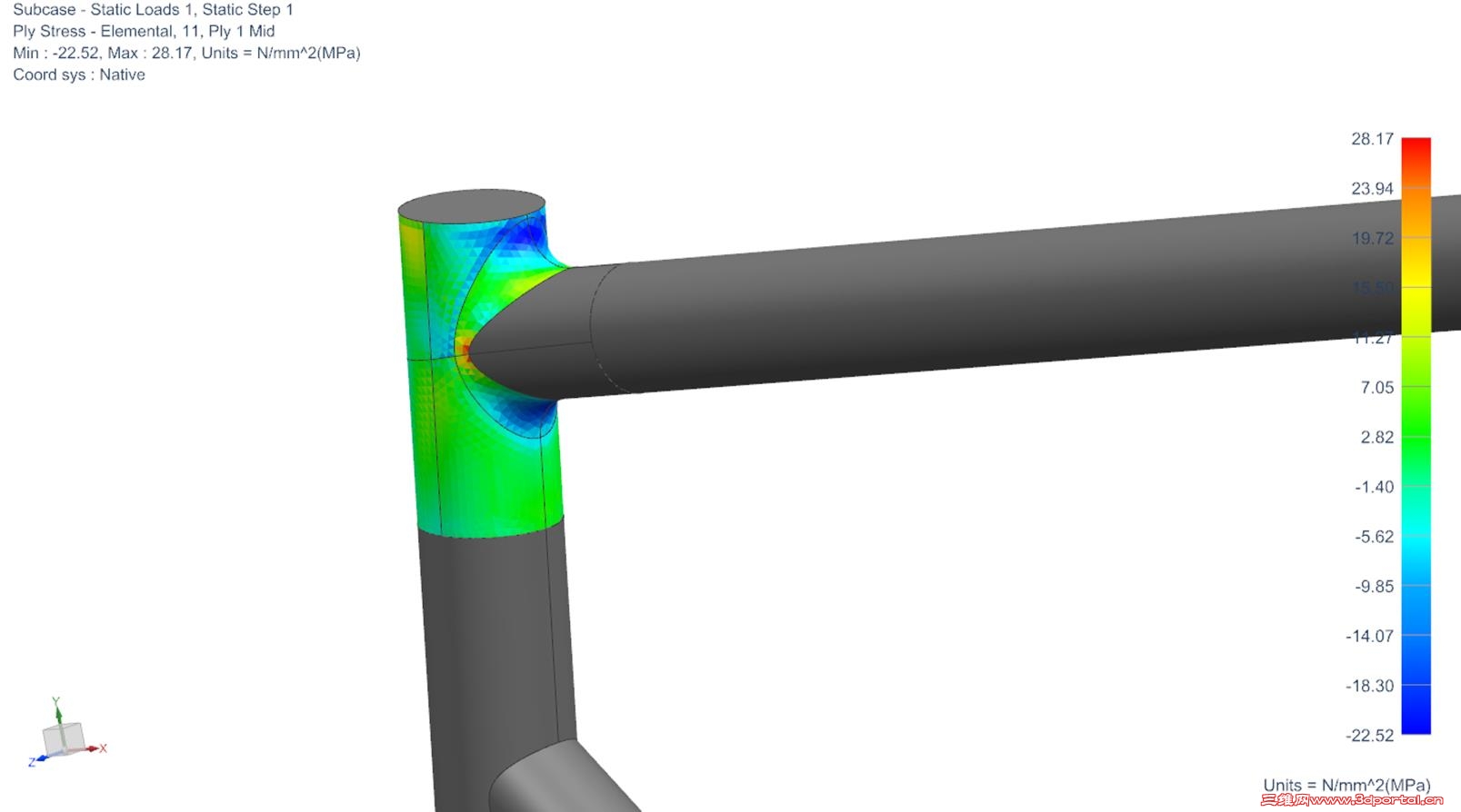

Laminate FailureAnalysis 失效分析
文档主要介绍了NX下复合材料压层失效分析的前后处理功能。对2D3D的失效分析特性,步骤及软件相关功能模块进行了介绍。NX对复合材料的失效分析的后处理结果也很强大,例举了几种结果进行介绍,如Failure index resultsStrengthratio resultsMargin of safety results等。
最后,主要介绍了相关理论的分类,如Limit failure theoriesInteractivefailure theories,并对这两种分类中的细节理论进行展开介绍,如Maximum Stress ply failure theory (2D/3D)Maximum Strain ply failure theory (2D/3D)Hill ply failure theory (2D/3D) Hofmann plyfailure theory (2D/3D)等。另外,NX还可以进行用户自定义失效准则,利用CC++Fortran等通过DLLs实现。
