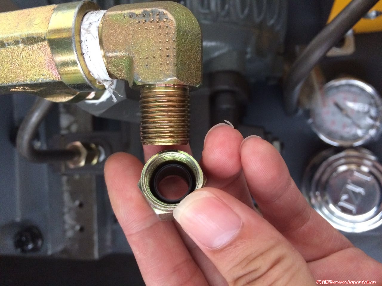

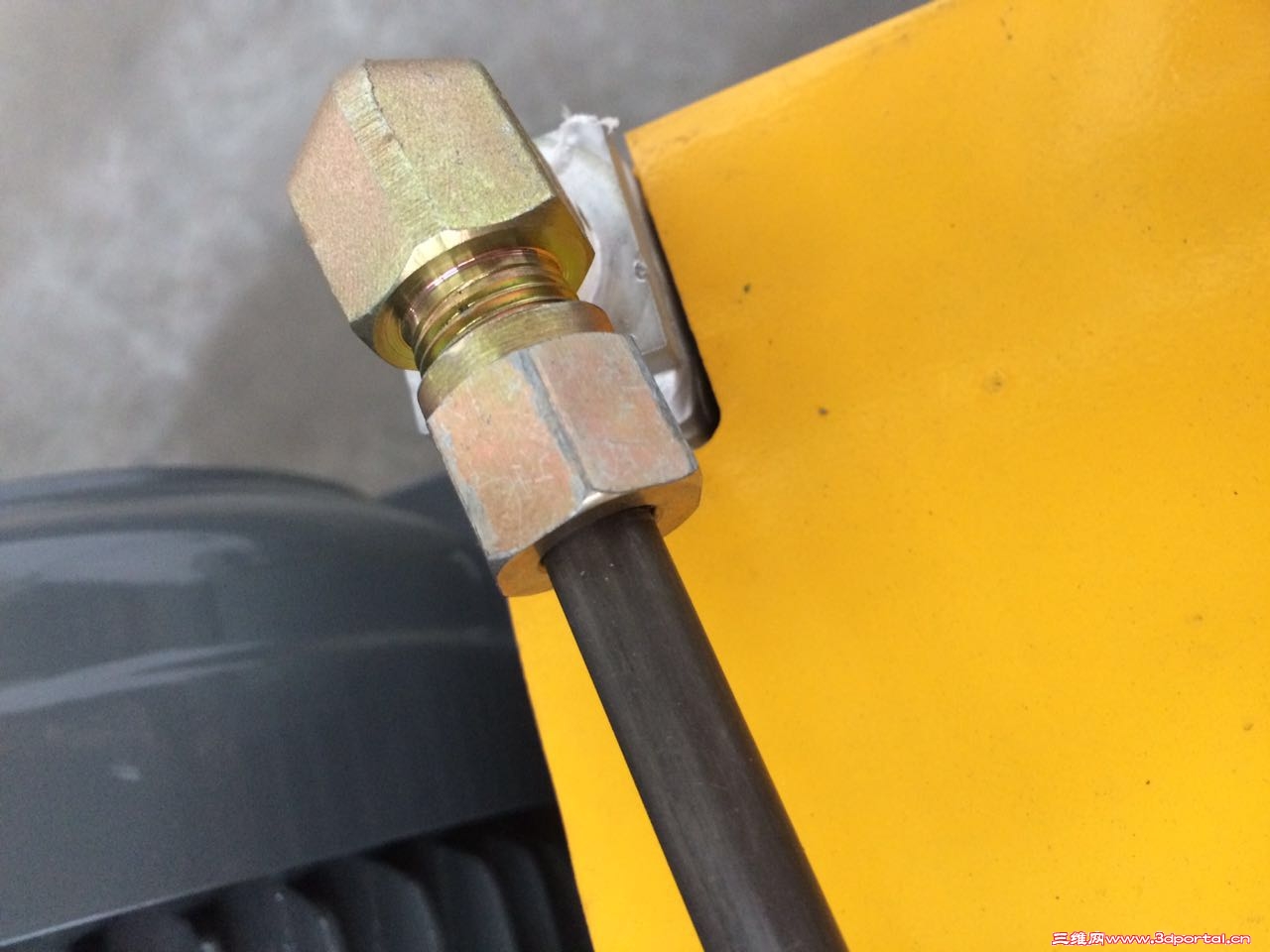

1.图中这连接是怎么连接的呢?是像卡套式接头那样吗?
! ~+ Z( T) g' l/ t) B8 A2.管是不锈钢管还是铜管呢?
, J# `4 `! Y& C9 g% m0 V6 Y3.接头的选型大家有这方面的资料吗?  a6 B& ]9 R% J
谢谢

GB/T 3737-2008卡套式直通管接头百度自己去找这个标准,论坛好象没有,油管材质就是普通的20#钢或者35#钢,当然小通经用铜管也可以,需要注意的是要使用外径定尺寸高压油管
