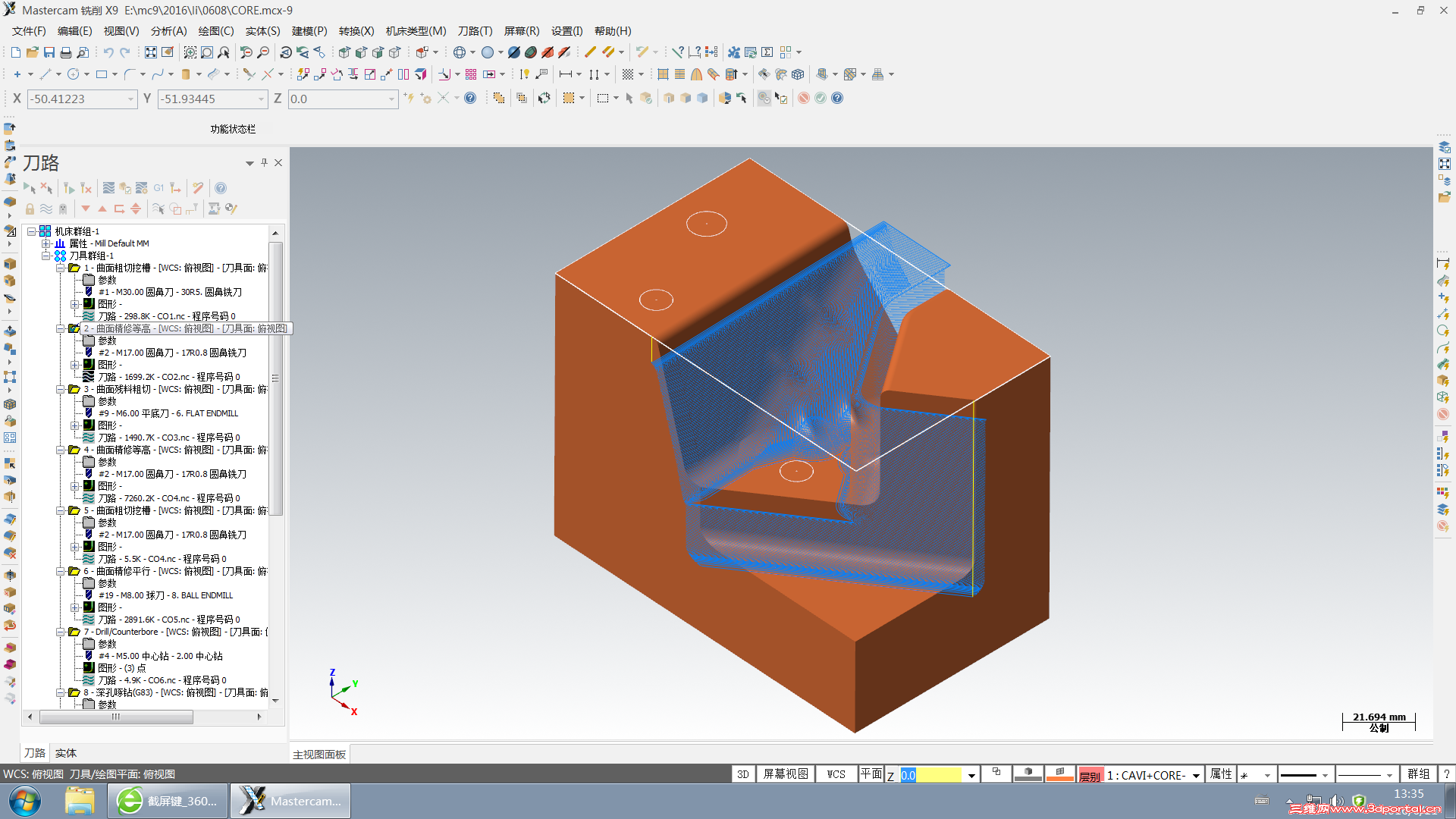

[原创] X9刀路分享,二次开粗有没有大神给个好的方案?
发表于 2016-6-11 13:45:04 | 显示全部楼层 |阅读模式 来自: 中国天津
1.png 3 ?" p( Q5 y9 \6 S( x: V: B# d
7 d. b! e5 X. o+ F# o' G# k 2.png 8 {6 `: p3 G  Y0 H) X+ U
6 K( R! k* h2 _$ o! r0 [. U 3.png ; w# b1 m/ `. h  g  j* @' e
( E7 ^) j, b3 c) `8 b. U0 @第一个是30R5的粗加工
6 c( Q$ m5 X: J  G: t4 a第二个是17R0.8的中粗加工3 N4 t% f9 Q$ F1 t1 I5 L
第三个是D6的二次开粗! q. z( _2 T- S9 q
: R$ N" C/ q6 s! X* D1 `) d大家觉得怎么样?
7 |* r5 e& z9 F! u4 m2 U0 X. o但是二次开粗还是不好,那位大神有好的方案?   不过切提刀少还效率高的方案~
+ d$ ~$ S5 N/ \4 r
3 D& Q4 [" k7 u" e8 M5 u CORE.zip (3.25 MB, 下载次数: 237)

发表于 2016-6-12 23:19:03 | 显示全部楼层 来自: 中国广东广州
试试残料边界
发表于 2016-6-13 00:01:30 | 显示全部楼层 来自: 中国广东广州
做出残料边界之后等高可否
发表于 2016-6-13 12:56:03 | 显示全部楼层 来自: 中国山东青岛
登高加工太漂亮了。。。

 楼主| 发表于 2016-6-23 15:18:04 | 显示全部楼层 来自: 中国天津
930127995 发表于 2016-6-13 00:01: G3 Q& A1 _5 J, x7 S& A% [  M0 {* C+ U
做出残料边界之后等高可否
9 {0 I; K( i& v$ K等高抬刀是比较少,但是XY步进一刀铣不完是不是不完美?

发表于 2016-7-25 00:36:26 | 显示全部楼层 来自: 中国台湾
看看是否合用 垂直壁面精修不使用等高太浪费时间 侧边斜面预留0.2底部0.1避免精修时刀长过长底部浅平面品质不佳 精修记得换新刀 参数再依你机台和刀具做适当修改5 P  T, l% c& J
ps:其实适时抬刀反而更省时
CORE_f.rar
857.17 KB, 下载次数: 73
发表于 2016-7-25 03:49:50 | 显示全部楼层 来自: 中国广东东莞
那啥,我能不能说,其实UG来做这个更省事,刀路更漂亮吗,MC做动态开粗,动态清残料,2D刀路,UG做复杂点的曲面,结合使用最爽,提高编程,加工效率不少
发表于 2016-7-25 13:32:08 | 显示全部楼层 来自: 中国台湾
改动态有省时一点 后面可删掉一些步骤
CORE_o.rar
907.64 KB, 下载次数: 59
