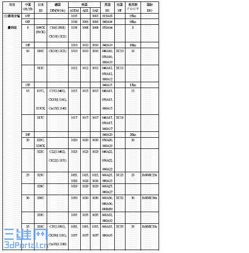

10037又是哪种钢材呢?谁能帮帮我好?谢谢!
发表于 2006-10-22 13:05:38 | 显示全部楼层 来自: 中国江苏苏州
只知道美标1037,不知道10037。
3 Y- U: S4 j8 O( |" w  [8 I对于美标的1037可以参照附件的图片对应国内外的相应牌号。

10037应该不是美标,因为在同一张图上另外的他用的是德国的标准
发表于 2007-9-8 14:14:03 | 显示全部楼层 来自: 中国
10037应该是德国或者欧洲那边的标准。
发表于 2007-9-8 16:44:18 | 显示全部楼层 来自: 中国天津
如果是德国" ^+ ^3 f! h! t  I
是采用DIN 17007系统的数字材料号8 B. u' R3 v9 T& ~
钢号S235JR. A- ~( m2 t; E/ ?2 }  V+ ^" K
碳素结构钢,相当于中国的Q235A
