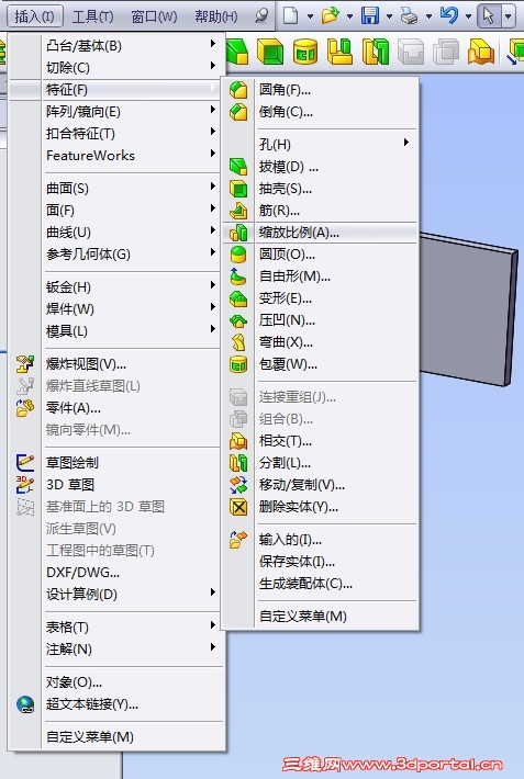

现在有个实体模型,想缩小或者放大怎么做?求助9 E  |, s, S* r2 H+ w2 J

菜单:插入/特征/缩放比例) F2 Z! E) w) E5 s- P
放大输入比例因子,大于1
3 E9 Z" t+ A6 i1 d* k缩小输入比例因子,小于1
/ W2 ^) W+ h3 `+ W3 Y3 N0 [: W9 b1 Q! A& D) ]* a6 V+ d
7 e2 @* O, t& e" G4 |. T) o- g0 a* |: X* _* s8 n. ]
