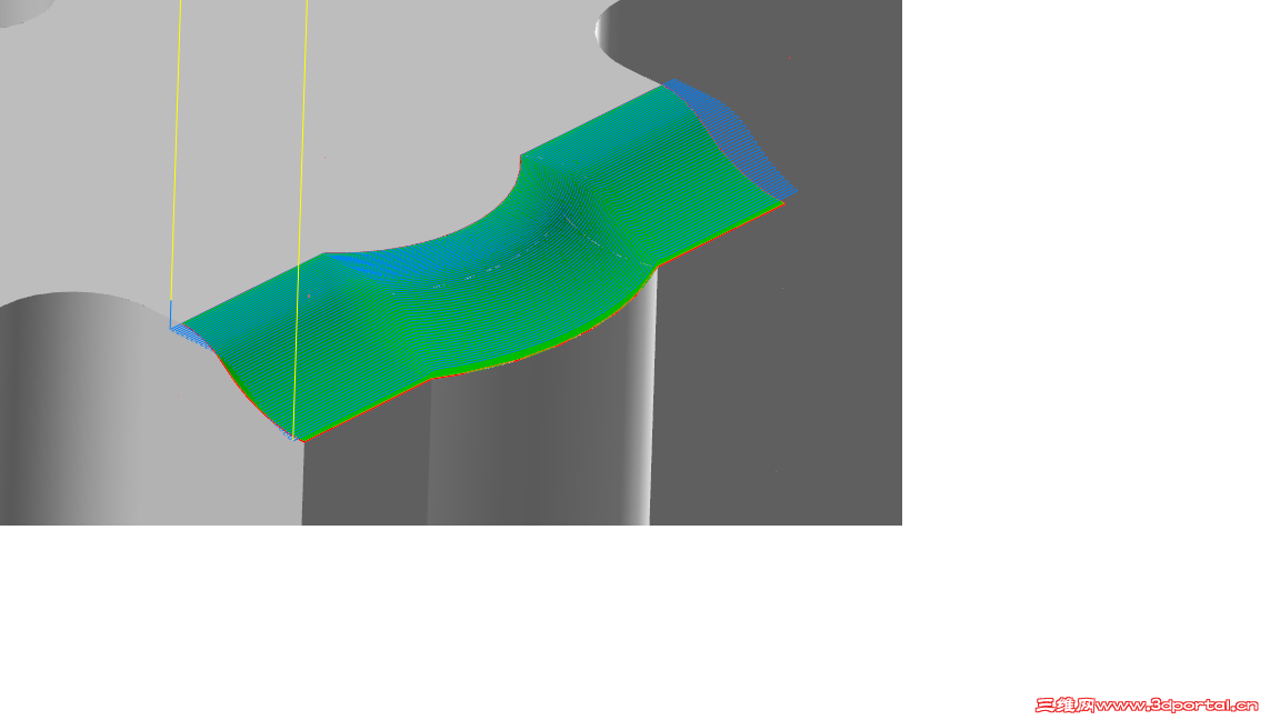

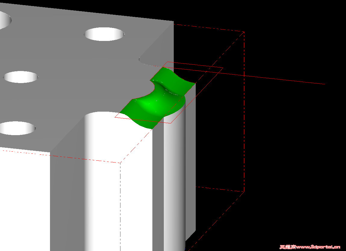

我实在是搞不懂了,MC9.1

绿色曲面用流线加工 ! L. Q/ m& K4 N- l3 c

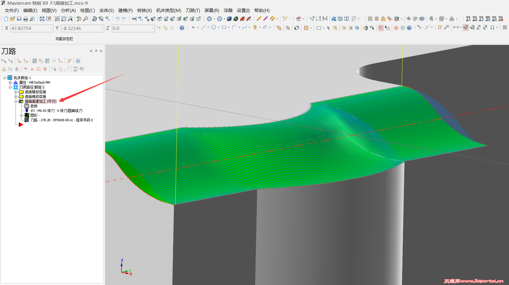

发表于 2016-6-15 13:20:13 | 显示全部楼层 来自: 中国江苏扬州
m9.1做的 看看是不是你要的

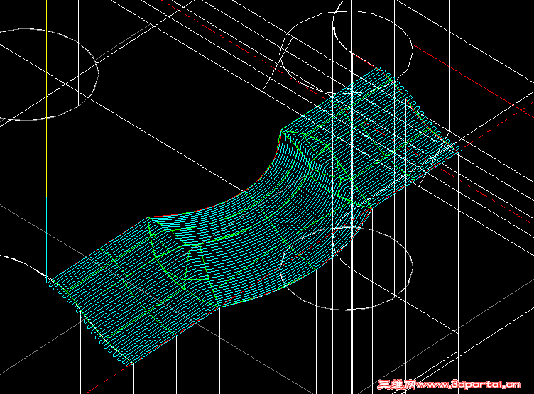

发表于 2016-6-15 13:40:12 | 显示全部楼层 来自: 中国台湾
最快最簡單就是曲面精加工平行銑    只選加工面即可  加工角度設0或180 皆可  切削方向雙向  (v9版) 過濾公差設2:1  並勾選xz(G18) 可將xz平面短直線段變成走圓弧 另外間隙設定選沿曲面並勾選切削順序最佳化    即可 !  若上述方式還有不連續發生就在間隙設定處加大允許間隙大小即可(以你的狀況只要在距離處改3就會連續)
