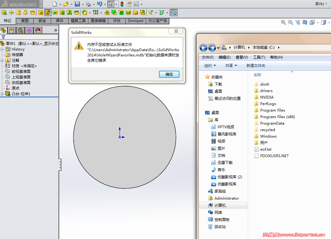

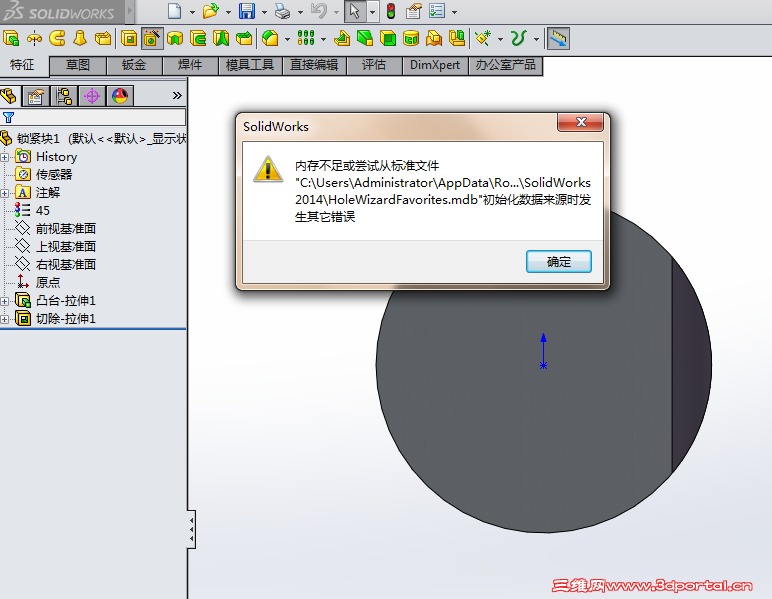

2 Q$ \& H; c9 r; g* {5 I* h各位好,问题已解决了,先把我的方法附上供大家参考,具体方法是:1、在C:\Users\Administrator\AppData\Roaming\SolidWorks\SolidWorks2014找到HoleWizardFavorites.mdb把其删除,该功能正常使用了;2、从能正常使用异型孔向导的电脑上把SolidWorks Data文件夹复制并拷贝进来,放在之前的地方。这时候我们可以打开SolidWorks 进入 工具—选项—异型孔向导,通过浏览的方式把该SolidWorks Data文件重新浏览进来,并点击保存即可。我也借鉴了其他人的经验,在此,对大家的帮助表示感谢。图片传不上了。

你好,我今天又重新安装了软件,结果还是不行,见图,C盘也找不到那个文件夹,我软件安装在C盘的,SW2014版,系统win7,请教怎么才能解决?谢谢。

各位好,我今天又重新安装了软件,结果还是不行,见图,C盘也找不到那个文件夹,我软件安装在C盘的,SW2014版,系统win7,请教怎么才能解决?谢谢。
