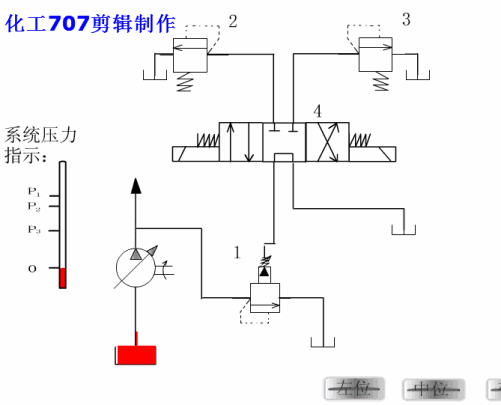

如图,中位机能用M型可以吗?P和T两油口相连,溢流阀1岂不是不起作用了?是不是应该用O型机能?图片是化工707制作的。

发表于 2016-6-14 16:17:02 | 显示全部楼层 来自: 中国河南安阳
这是两个压力,中位卸荷。
+ j4 A8 b2 [3 {* h. CO型时是三个压力。
发表于 2016-6-14 16:18:47 | 显示全部楼层 来自: 中国河南安阳
动画貌似不对吧,P1应该是0吧。

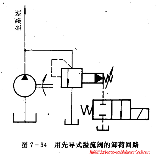

我也觉得有问题。请教一下各位大神。本来是一个三级调压回路,在图中只剩下2级了。溢流阀的几大作用中卸荷和远程调压两个作用与溢流阀的遥控口有关。直接接油箱,不就是卸荷吗?溢流阀1就不起作用了。
 楼主| 发表于 2016-6-14 17:15:28 | 显示全部楼层 来自: 中国山东潍坊
这是我找的资料。由溢流阀结构可知,溢流阀进油口与主阀腔、先导阀腔及遥控口相通。遥控口直接接油箱,就相当于系统卸载。不知道这样理解对不对。
发表于 2016-6-14 18:50:56 | 显示全部楼层 来自: 中国江西南昌
动画错误
发表于 2016-6-14 22:28:45 | 显示全部楼层 来自: 中国河南焦作
动画没问题,溢流阀1、2、3调定三级系统压力。其中1最高,中位时实现,左位和右位实现另外两级压力

中位时1不起作用吧?应该是系统卸荷。

中位应为O

这个回路经典,正确,电磁阀中位卸荷。

plc 发表于 2016-6-15 17:43( g1 i) I% [: ?
中位应为O
7 C; l2 u' A. k) }/ U; C如果是限压式变量泵,中位应该是O型。& u4 I; X- H. U6 O' J' C
这个动画是M型,不知道这个是什么变量泵。
