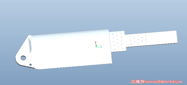

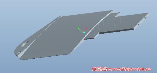

我有个产品,如图,用20毫米厚的板料加,全长有630,产品尾部只有4.5厚,粗加工后淬火处理,硬度40。考虑到热处理后有变形,所以粗加工时单面留余量2mm,问题是热处理后我的精加工怎么做刀路,我想每刀吃深0.2,一层一层干下去,请问这样的刀路怎么做

利用STL文件,做残料加工刀路试试!
发表于 2016-6-17 08:19:41 | 显示全部楼层 来自: 中国江苏无锡
用你热处理之前的MC档,创建毛坯模型,接着再加工
