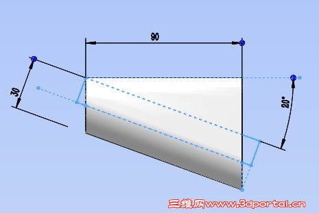

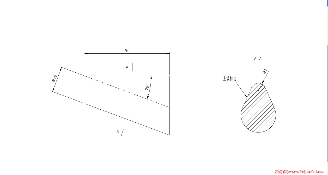

求教改造型如何画,谢谢' N/ v$ s) [' h( a. a

楼主的图A-A剖面位置没确定,因此我认为怎么画都是不对的。

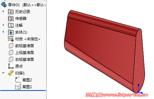

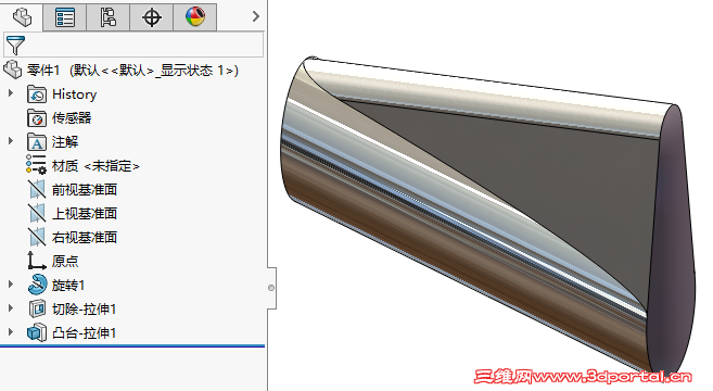

9 }# {4 e: X3 Y6 B4 T7 |尝试着做了一个,感觉不对,2016版。
1111.zip
138.2 KB, 下载次数: 1
阿帕奇 + 3

中间的断面做不到两腰与上下圆相切

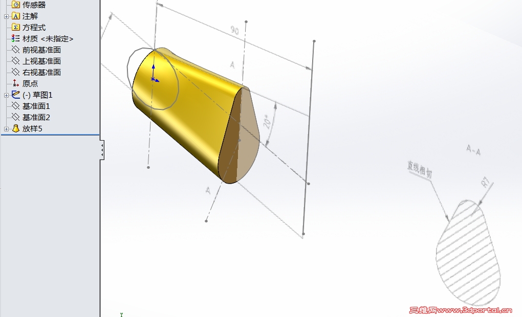

+ {  a. u  c$ n1 T* F: w: k) A5 e3 D! u
px3.jpg / N3 l1 v0 `9 u+ Y* K4 J& _" n4 T

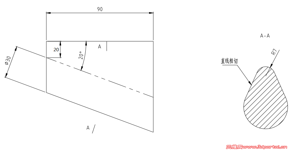

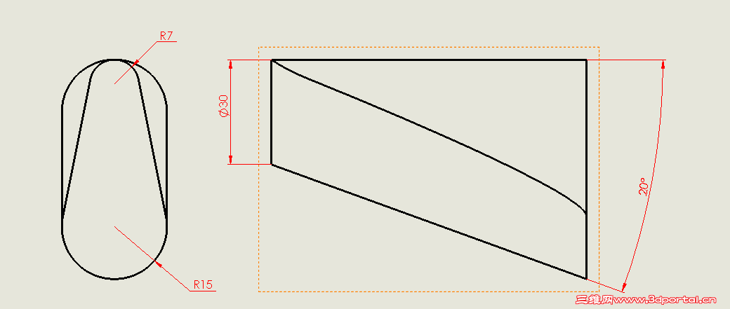

不好意思啊,图纸画错了,应该是这样的,真不好意思
 楼主| 发表于 2016-6-27 22:08:11 | 显示全部楼层 来自: 中国上海
, r# G7 Z: J4 W' M" b  r) s4 I* R5 S$ O
是这样的,真不好意思

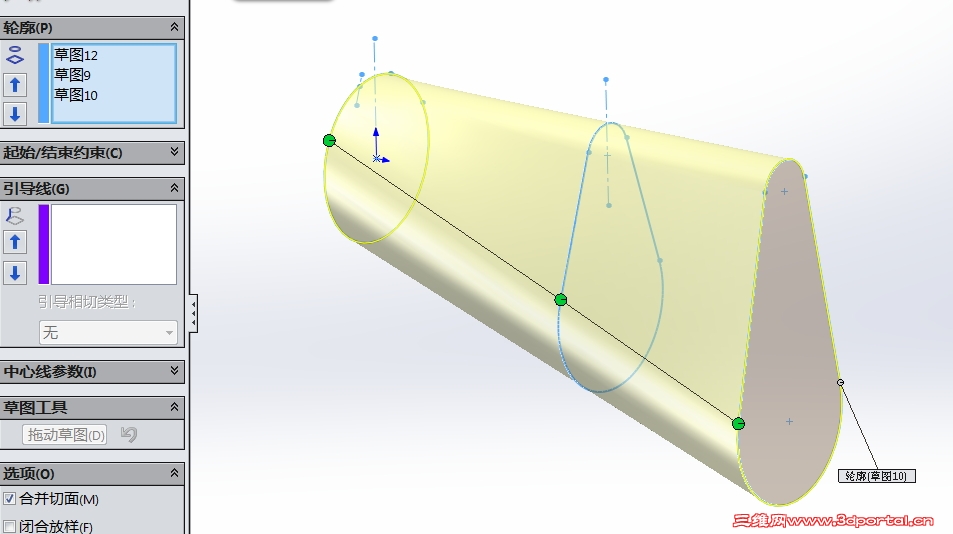

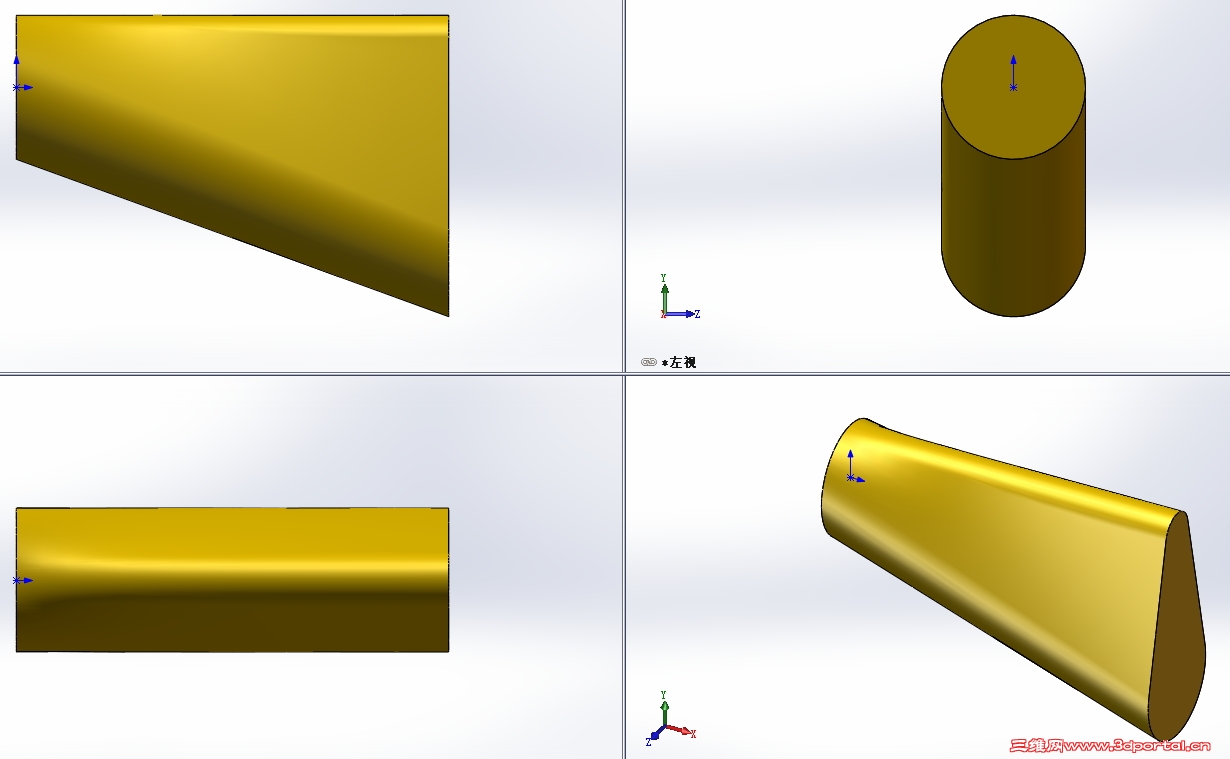

* A5 P8 @+ j2 p- G& w如果是这样,那就是没难度的基本建模练习了,用扫描、放样和边界都可以。/ K0 o. B" U5 i8 h- }9 r3 q8 e
Image 2.png   u# E5 X6 |7 p3 b7 H+ [5 b

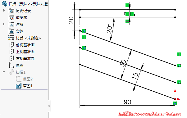

我扫不出,

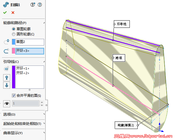

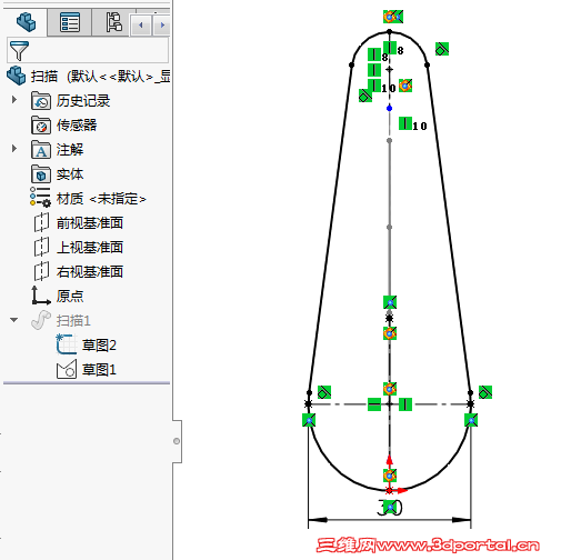

0 c0 |/ S- Z7 }, [# j# {$ o$ `不难的,以下供参考: Image 1.png 0 O3 E# d' C9 ~" n2 r: L' k
3 l; Z3 G: l8 ` Image 3.png , M: N, s3 c) d& C% T
