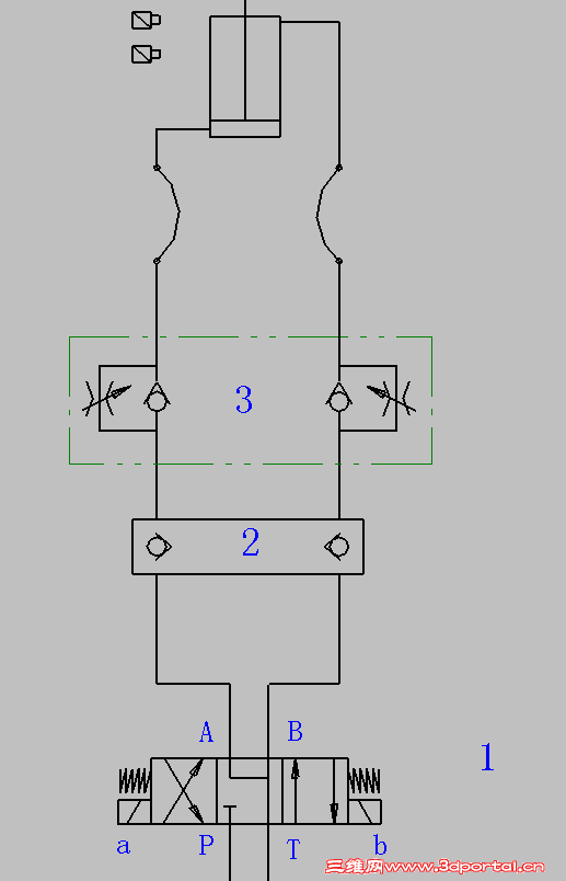

如题,请问各位大侠,图中2是什么阀,对应的力士乐是什么型号?谢谢!$ m1 R0 M: T+ V0 [5 d( m! B

国标上没有这种符号,不过从你的油缸摆放位置上分析,应该是一个双向液压锁,防止油缸受重力下滑用的

 楼主| 发表于 2016-6-27 10:02:38 | 显示全部楼层 来自: 中国浙江宁波
han912xue 发表于 2016-6-27 09:41
' B8 S$ S2 B% `; p' u国标上没有这种符号,不过从你的油缸摆放位置上分析,应该是一个双向液压锁,防止油缸受重力下滑用的
' P  ?7 }! e) X, `分析的有道理,这里是不是可以用液控单向阀代替呢?
发表于 2016-6-27 10:14:34 | 显示全部楼层 来自: 中国浙江宁波
xdurv 发表于 2016-6-27 10:02
" x! q' p4 l9 R7 f8 W分析的有道理,这里是不是可以用液控单向阀代替呢?
+ g, q/ `% Y" ~6 z' y完全可以

发表于 2016-6-27 12:21:26 | 显示全部楼层 来自: 中国浙江杭州
看起来应该是双向液压锁,有可能故意这样画,误导你或者技术保留

发表于 2016-6-27 12:22:37 | 显示全部楼层 来自: 中国浙江杭州
& @+ N. l6 F, E' e! D2 V分析的有道理,这里是不是可以用液控单向阀代替呢?
7 A3 ^6 I, g; g% K液压锁用的就是液控单向阀啊

发表于 2016-6-27 14:33:38 | 显示全部楼层 来自: 中国湖北
好像画的不太规范,从原理上来看,应该是液控单向阀。5 y8 a4 g; Y2 O# l

发表于 2016-6-30 20:57:00 | 显示全部楼层 来自: 中国北京
以前有的图纸上是这样画双液控单向阀的。
4 \( j' ]8 l! k/ H- u  O2 @现在很少见到了。

 楼主| 发表于 2016-7-1 09:45:59 | 显示全部楼层 来自: 中国浙江宁波
9619 发表于 2016-6-30 20:57' v% ?$ ~  }9 f4 c. M8 K( d( n% d
以前有的图纸上是这样画双液控单向阀的。$ J7 T* ~6 u" ^. {4 W0 H! ]
现在很少见到了。
) O5 H7 ^! x* J6 z, C4 z) a3 V5 t  D
我看到力士乐介绍双向液控单向阀时用到这样的符号表示。让人困惑的是有公司用这种符号来区分液控单向阀。

发表于 2016-7-23 09:56:22 | 显示全部楼层 来自: 中国北京
注意:图中双单向节流阀用错了吧,应该用出口节流才对。

发表于 2016-7-31 21:30:26 | 显示全部楼层 来自: 中国江苏
gxp1014 发表于 2016-7-23 09:56
+ W" y; X' d# H注意:图中双单向节流阀用错了吧,应该用出口节流才对。
, ^7 S; z4 F# S1 G: X7 F) c
看的够仔细的呀。6 V  y5 e0 k6 F5 A3 F5 N
如果是立式放置液压油缸,最好是出口节流。
% L. P  r+ F7 H8 [7 u/ C) ^/ a: V4 x, Y
这个图纸问题较多,不规范,或许油缸时随便画的。
( {* Q8 q1 ?: y! l+ c6 s" L那个电磁阀的弹簧画法貌似也有问题呀。

发表于 2016-8-10 13:00:15 | 显示全部楼层 来自: 中国吉林四平
这种简便画法,应该只是在产品说明书中出现,对系统进行简单的介绍,不作为液压系统图使用。
