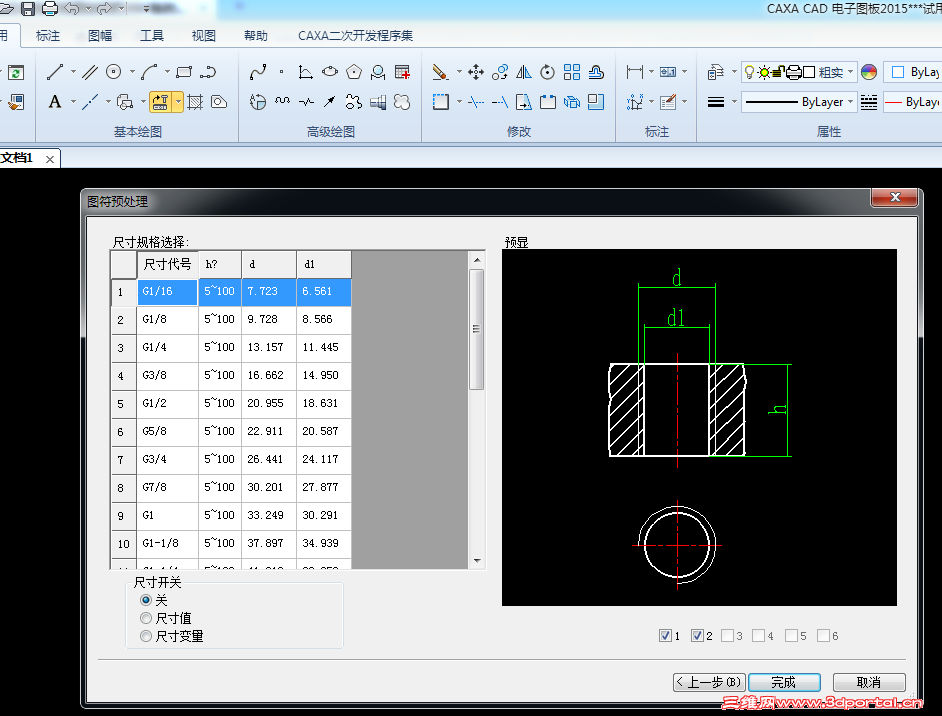

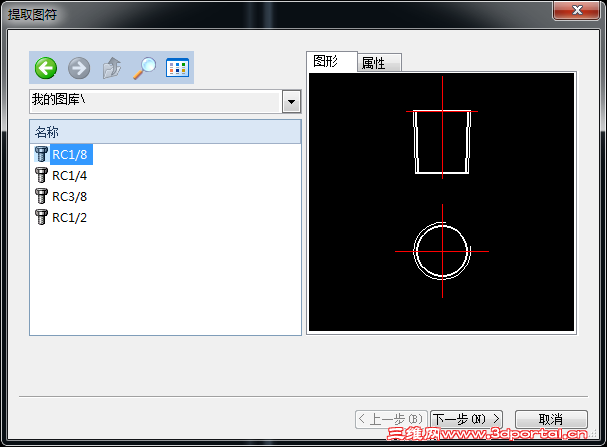

7 S; [  [  @, ^  K* c. j  p如图所示。
