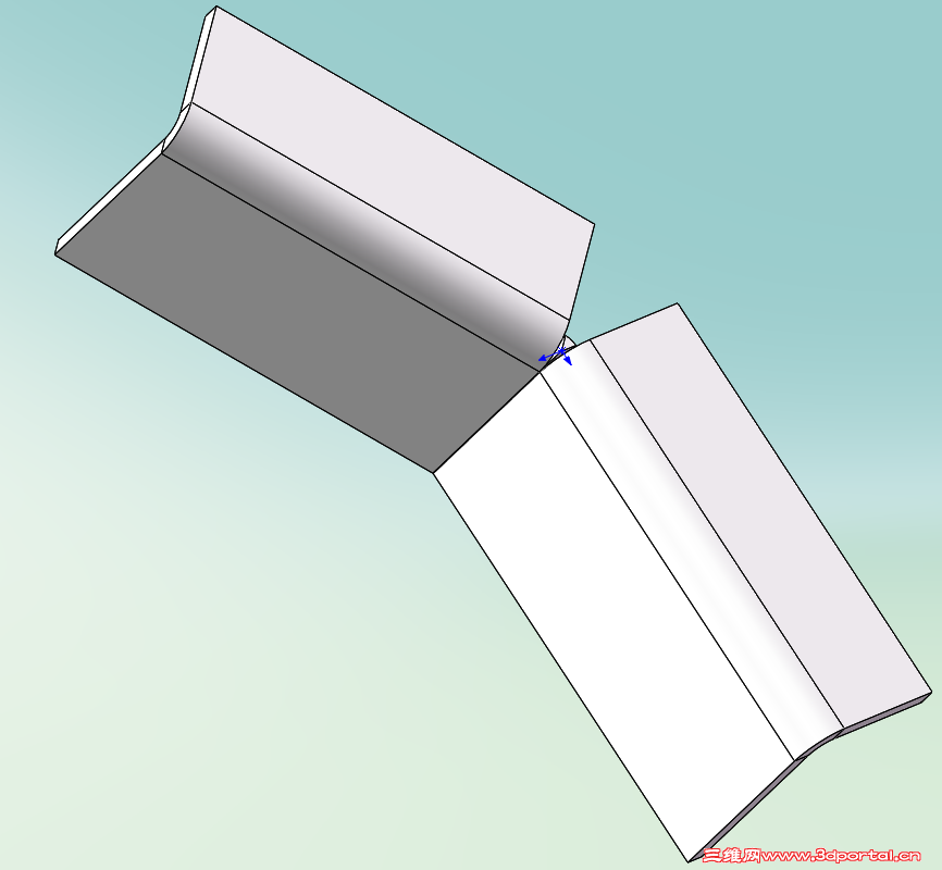

钣金两条直边进行边线法兰操作后,夹角处有多出来的一小截本体,这种情况一般怎么处理?$ j( B& u$ }  j5 N. x+ k

法兰选择折弯在外,然后修改下总宽度
发表于 2016-6-29 23:56:17 | 显示全部楼层 来自: 中国福建厦门
边线法兰勾选剪裁侧边折弯
发表于 2016-6-29 23:57:49 | 显示全部楼层 来自: 中国福建厦门
边线法兰勾选剪裁侧边折弯

十分感谢 ,按此方法解决了

我的也是这样,不过我在边线法兰的时候,编辑了边线,法兰边到两端都有3mm的距离,我也搞不定怎么去掉多余的那块,就拉伸切除了!
