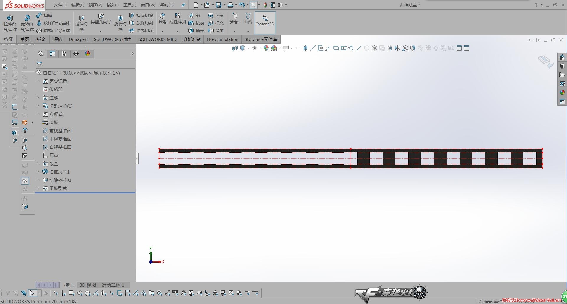

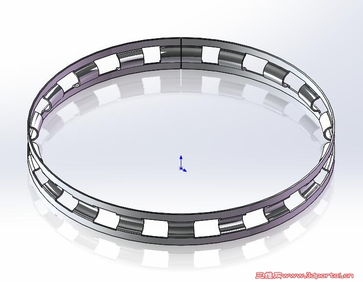

0 j) w/ A! B. q2 w由于小弟用钣金画不出来,只能用特征画好,希望再转成钣金零件展开。可是怎么才能展开呢,求大神帮忙转下,万分感激!谢谢谢谢。。。。。$ {, C* J. g! o6 Z; u; V& @
QQ截图20160630014511.jpg   W& w& ?$ e9 B" `4 j2 x1 i
. i1 S  a" f- A3 e/ S4 m
我是用SW2016画的,担心还有大神用的旧版本,所以附件图是STEP档,求展开,谢谢!!

0 _6 a! Q& H$ i! i6 p9 i不能展开吗,不好意思,附上SW2016零件图,请帮忙看一下能展开吗?我的问题出在哪里呢?谢谢

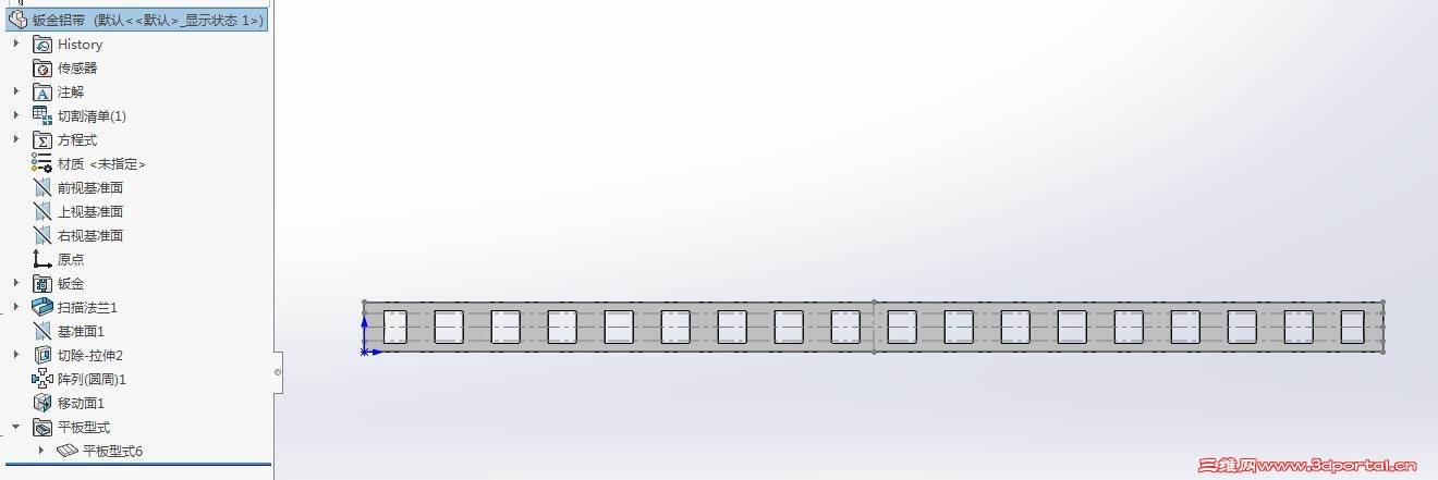

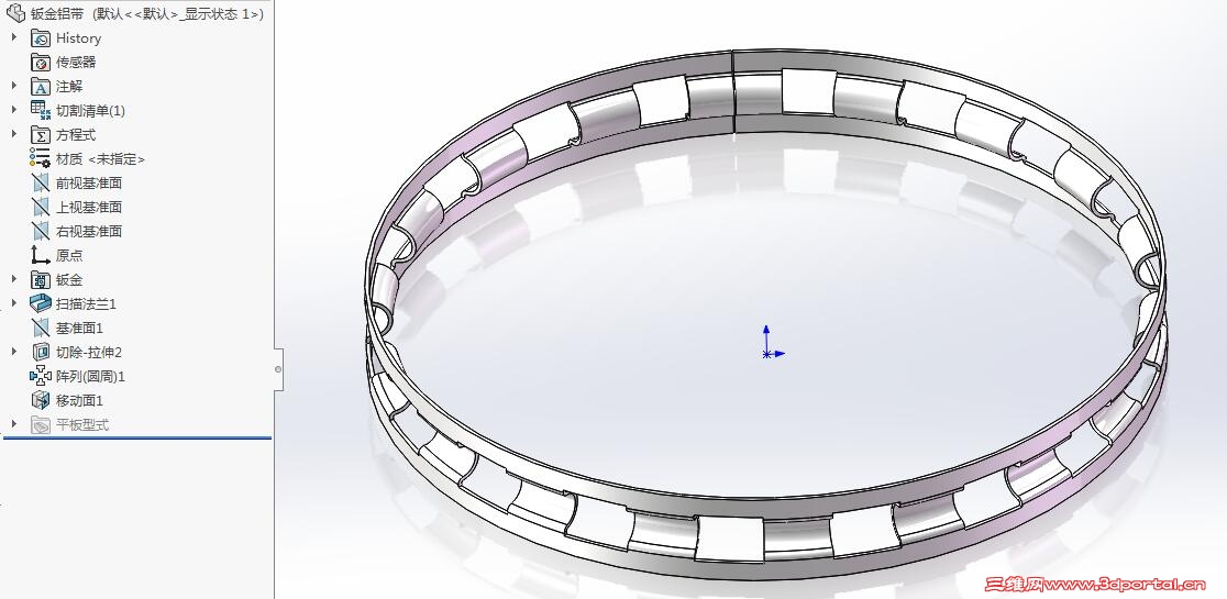

楼主可以试试扫描法兰6 O% F! p1 i- D2 q" [8 r
展开不是很好,需要在CAD里面手动修改
展开不是很好,需要在CAD里面手动修改

插入-钣金-扫描法兰

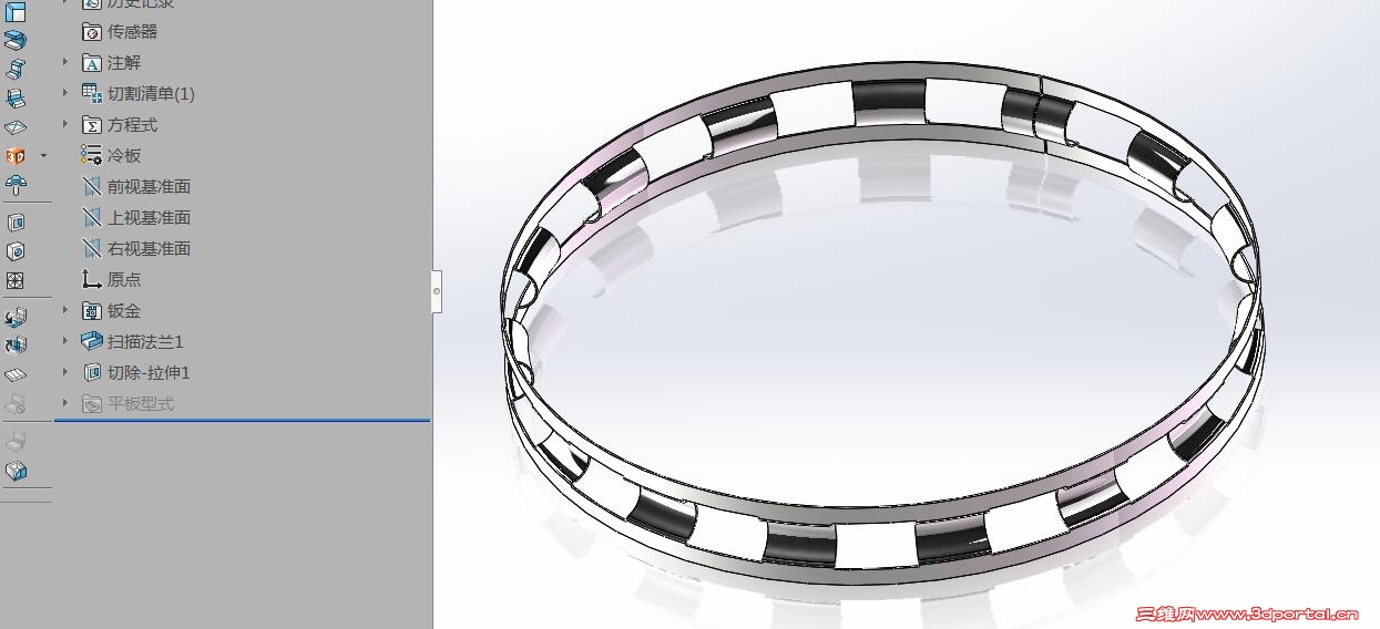

感谢楼上两位大婶及时的帮助解答,按小瓜兄的方法找到扫描法兰,就解决了,附上图供检阅,再次感谢你们的帮助。。谢谢:handshake:handshake/ R4 ^. `8 E6 H' O
