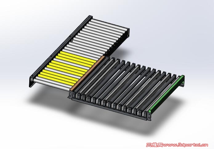

把装配体镜像了  单它的装配关系没有了 怎样可以  镜像了 而且还保留装配关系的 ???

来学习了,我也是经常遇到装配体镜像很多问题,比如说一边不封口的盒子,本来是要开口朝上安装的,在装配体中镜像出来的那个就口朝下了

镜像件都是与原件相对的,原件的位置变了镜像件也跟着变的,如果想要两套装配体独立动作那就分开单独插入好了

镜像问题多多,单普通的镜像就有四个选项,不用说,只有其中一个才是我们需要的。真弄不懂SW怎么能想出来四种照镜子的结果。并且有时候已经从四个中选一个真正的镜像件了,确认后,并不是想要的。
/ F0 k; C& u; E7 Z- @干脆勾选生成相反方位的零件吧。也就是多生成一个零件而已。
