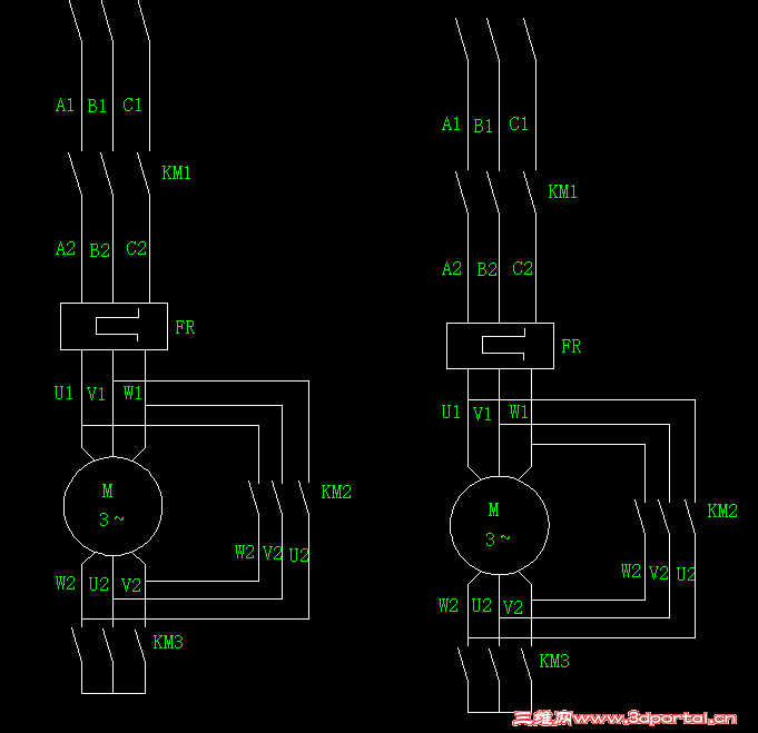

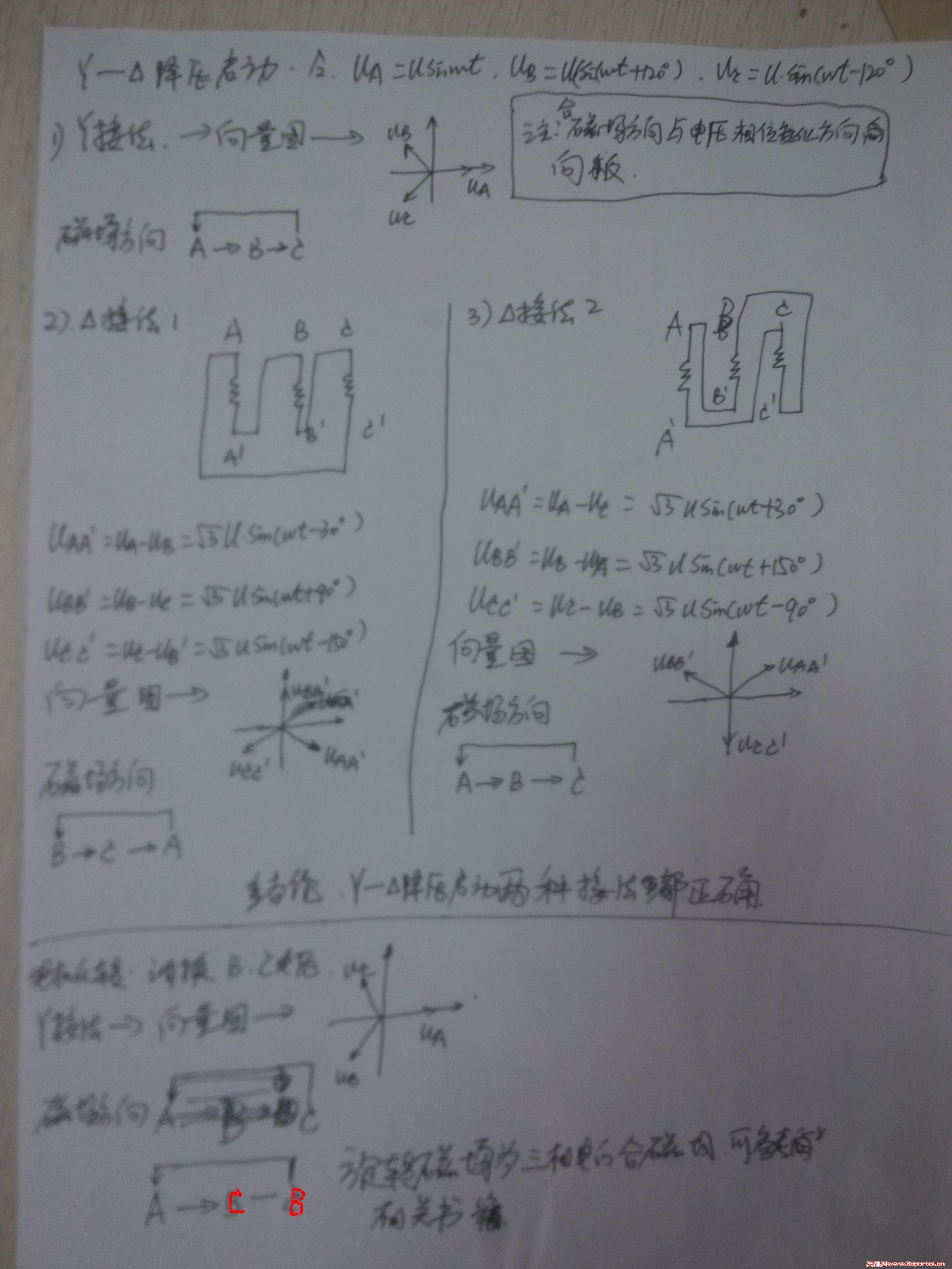

这是我在接触电气设计之初遇到的困惑,通过向别人请教和查阅资料,给出了一种合理的解释,欢迎大家批评指正。

3 p1 @! a+ r" C- ^, v4 _1问题的提出6 l3 Z3 G9 L7 @8 q
# j; ^/ U2 P5 Z7 ~) H
如图
7 Z0 j6 L2 R% D1 |$ F QQ截图20160702131814.png $ C' I) z  w/ ^, \9 ~( P
5 Q& ]  y( q8 v' D接触电气设计之初:询问一线接线员工,两种接法他都试过,均能正常启动
/ F5 o" K4 L5 G& _5 [8 C: u主:KM1和KM3得电,电机运行于星型接法模式,KM1和KM2得电,电机运行于三角形接法模式" C, \7 A  x5 x! Y5 x

由此我开始查阅资料,就有了一下的推导图
$ I1 ^, k, o5 a  q- q- `
& h8 [. b5 y, Y/ J7 U 两种星三角降压启动接线.jpg
+ {5 I" l& V9 U, V+ t1 B. E% k; I: i' B
水平有限,可能有不完善和错误之初,欢迎大家点评!本图为本人抓拍,转载请注明三维网出品
