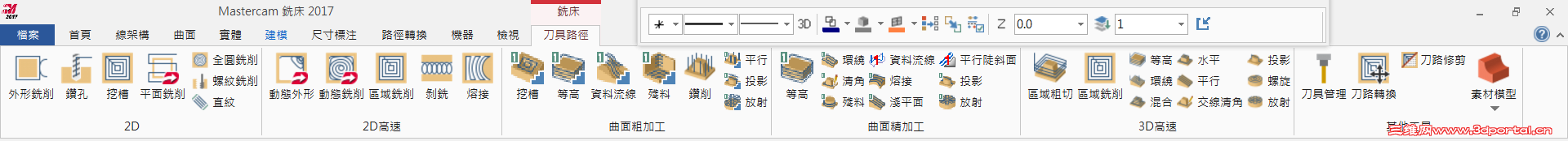

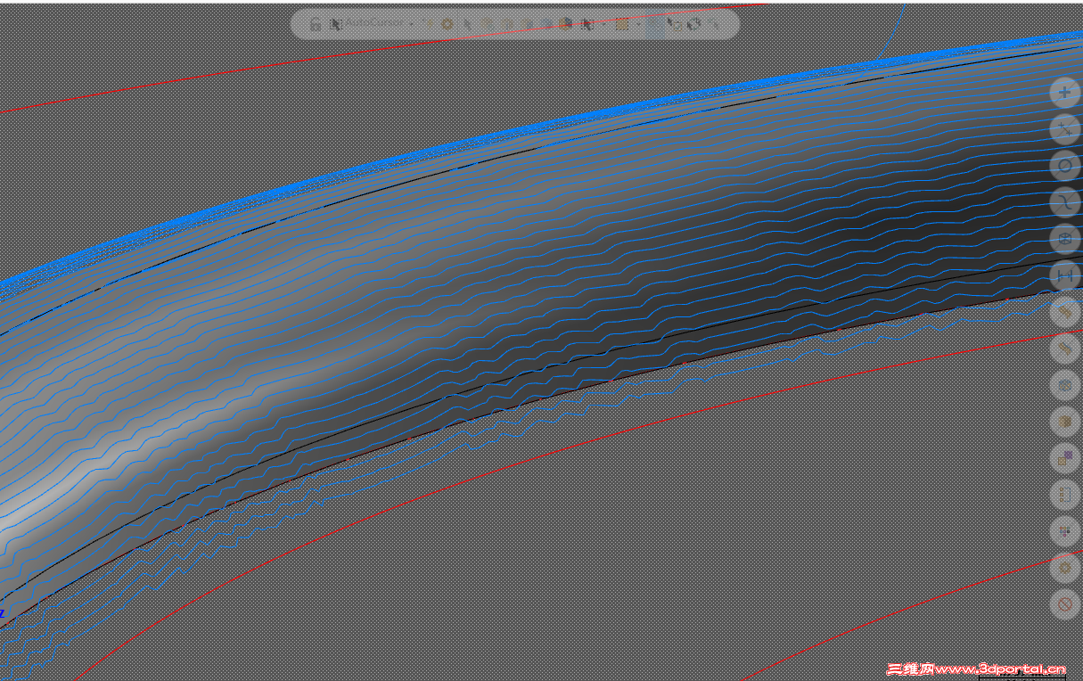

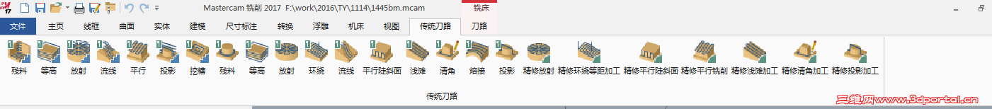

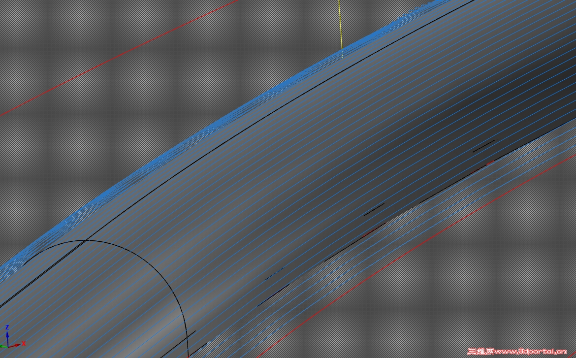

在 mastercam2017新版本好多老版本的刀路不见了,比如3D环绕,投影,平行,清角...................等等,我发现有老的3D环绕,投影.....更加好用,现在在新版本中找不到了,不知道是被干掉了,还是隐藏在哪里了,我没有发现呢.........# z& T' }  t) m8 _: |- Q1 R
' b1 O3 t2 z2 [, T  o% R3 R) _9 Q图片是新老刀路对比;图1 是2017的,图2是X9的,差太多了同样的参数* E+ {( \6 u* L/ i5 O
新版本2017
新版本2017
x9
x9

刀路管理器那按右键,老功能那都能看到。只是没放到主界面而已。

找到了,没有整合是被隐藏起来了
