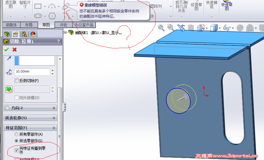

为什么特征不能传递给子零件

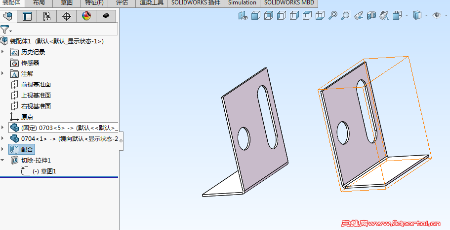

看图例,是不是切了这个孔,两个原本是一样的钣金件,结果就变成对称的了,不是相同的两个件了。
 楼主| 发表于 2016-7-5 17:31:07 | 显示全部楼层 来自: 中国安徽蚌埠
Jaym的独奏 发表于 2016-7-5 11:44
6 N7 l* G# H1 j- d! k: T% H- @看图例,是不是切了这个孔,两个原本是一样的钣金件,结果就变成对称的了,不是相同的两个件了。
, T+ Y: }  h; x9 ~6 Z  y$ L
两个是对称件2 j6 V% i# a, B
在装配体里插入一个装配特征拉伸切除,无法传递给零件

发表于 2016-7-6 21:33:04 | 显示全部楼层 来自: 中国广东揭阳
- q% H) c' ?5 ~% Z1 _4 w
) R$ F2 N% x0 H把其中一个另存名称不要一样的零件就可以,不是软件的错,同一个零件是不允许这样的

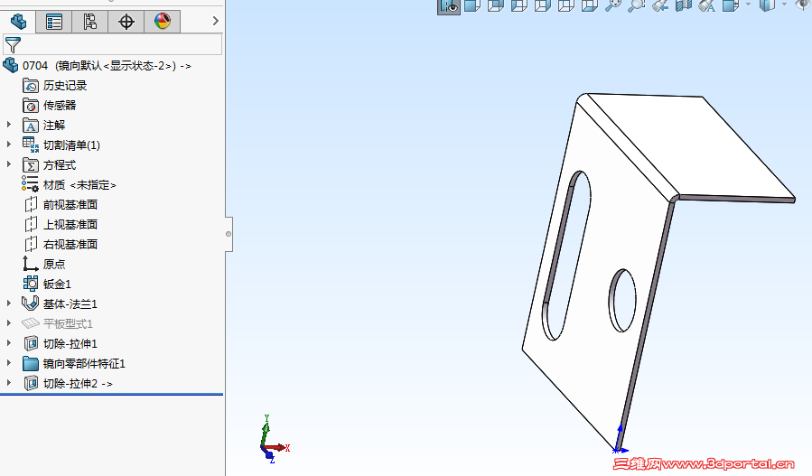

 楼主| 发表于 2016-7-8 22:33:22 | 显示全部楼层 来自: 中国安徽蚌埠
谢谢各位了,压缩镜像件就正常了
