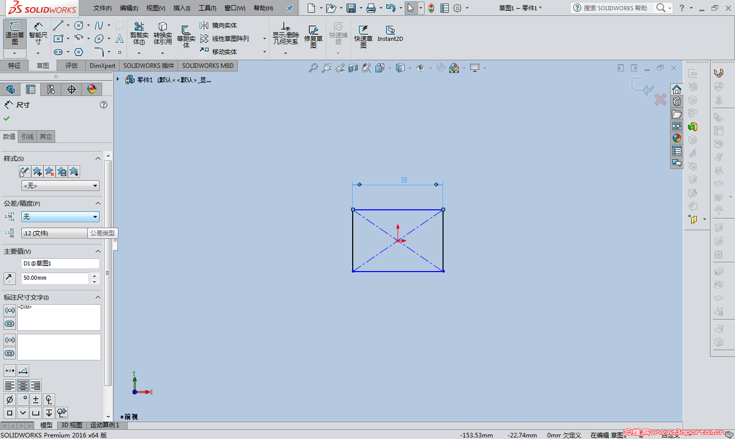

# z# d) P6 g+ y上偏差,下编差,正负公差等,像CAD一样标公差。
发表于 2016-7-5 12:50:33 | 显示全部楼层 来自: 中国河南新乡
楼主没用过SW出工程图吧,工程图怎么标注,草图就怎么标注。请仔细看看帮助相关内容。
chenjun520601 + 2 应助

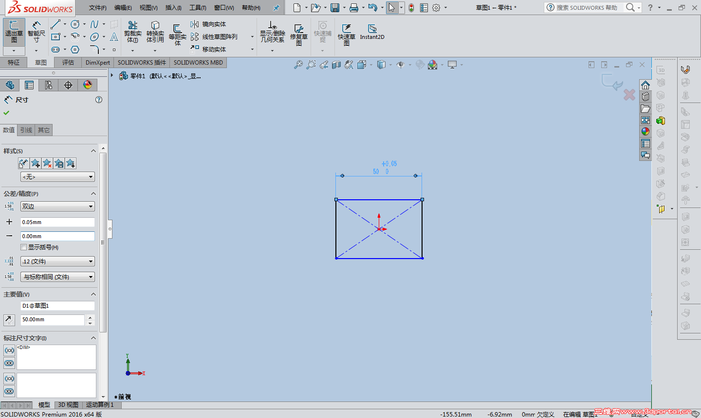

发表于 2016-7-5 14:45:45 | 显示全部楼层 来自: 中国广东深圳
看图,在公差里面选公差类型,在下面填写上下限公差数值

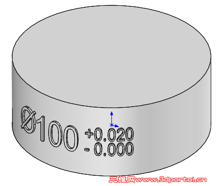

 楼主| 发表于 2016-7-6 09:16:33 | 显示全部楼层 来自: 中国安徽滁州
本帖最后由 dragonlei 于 2016-7-6 10:11 编辑 ' \# x; u" I/ W+ K! o4 t# \0 Y+ r
chengpamtek 发表于 2016-7-5 14:45! T% w& y' G" q& I3 s( |
; ]2 `9 R! h/ m, J这样的公差标注不是我想要的。
3 v, s6 [, t* M! T我要在草图模式中标好公差,然后退出草图,尺寸和尺寸公差可以和草图图元一样看得见,并且可以被选择作为加工图素。也就是说尺寸公差中的线条,圆弧要和草图中的线条,圆弧属性一样。
0 c! r& l' \& @% n: O" }2 k因为我要把尺寸和尺寸公差,在零件表面上雕刻加工出来。

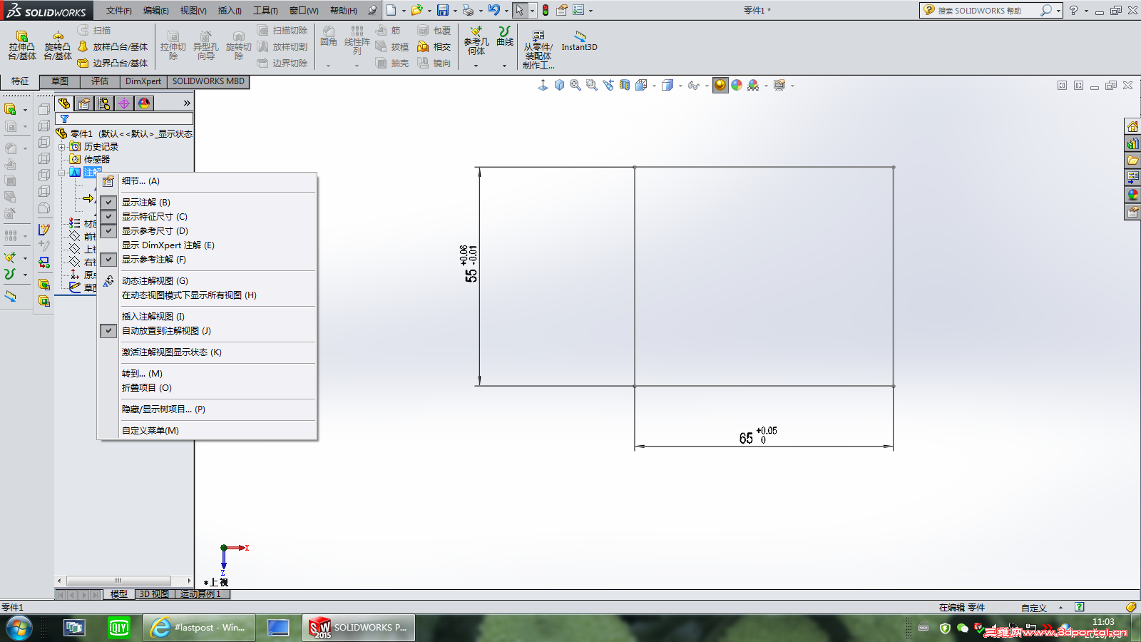

或者如图操作,在特征处注解单击右键。勾选显示参考尺寸即可

发表于 2016-7-6 11:23:58 | 显示全部楼层 来自: 加拿大
ga7zm 发表于 2016-7-6 11:05
/ j( g7 h$ F! B* Z* B9 J  K) t或者如图操作,在特征处注解单击右键。勾选显示参考尺寸即可
8 s0 @2 _5 r% x$ L楼主说的是要把这个标注加工出来啊  K* x/ B( S. v

 楼主| 发表于 2016-7-6 11:31:36 | 显示全部楼层 来自: 中国安徽滁州
SW2016 发表于 2016-7-6 11:23& o" Y0 S! _# ^1 J0 b- W
楼主说的是要把这个标注加工出来啊
! @; |4 u: I$ L# \: Q9 X+ F对对对,但不知道在草图中怎么标注尺寸和公差。
* d; k8 A% C0 z. u& v- E不需要做成特征,只需要在草图中标注尺寸和公差就好了,加工时选择草图作为加工对象。
7 B) A" A$ ^6 O" U% o或者如图操作,在特征处注解单击右键。勾选显示参考尺寸即可
1 N; e: S4 P7 e显示是可以显示,然而并不具有线段,圆弧等草图属性,并不能用于加工。1 E4 L- j5 X# X6 W( I, k( _
我要整个尺寸在零件表面上加工出来,包括尺寸线,箭头,直径符号,尺寸和公差等。
