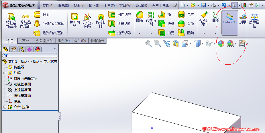

请教高人:如何实现在草图中让尺寸随图形拖动变化: S6 }; c. a  G

发表于 2016-7-5 23:04:04 | 显示全部楼层 来自: 中国安徽蚌埠
应该说的是这个按钮吧1 J) @+ k8 t& s% U2 \

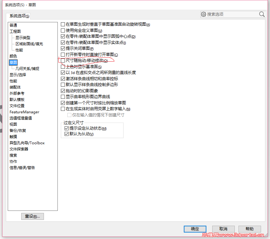

发表于 2016-7-6 14:26:31 | 显示全部楼层 来自: 中国江苏苏州
在设置里有的,我是关掉了,感觉不好[img][/img]
发表于 2016-7-6 16:40:37 | 显示全部楼层 来自: 中国浙江杭州
txh007 发表于 2016-7-6 14:26
7 j. S" C# b7 D/ |* I, ], W在设置里有的,我是关掉了,感觉不好[/img]
9 ]4 ~" f& `9 t# Y4 g3 `2 u& E1 r
正解,谢谢分享~
