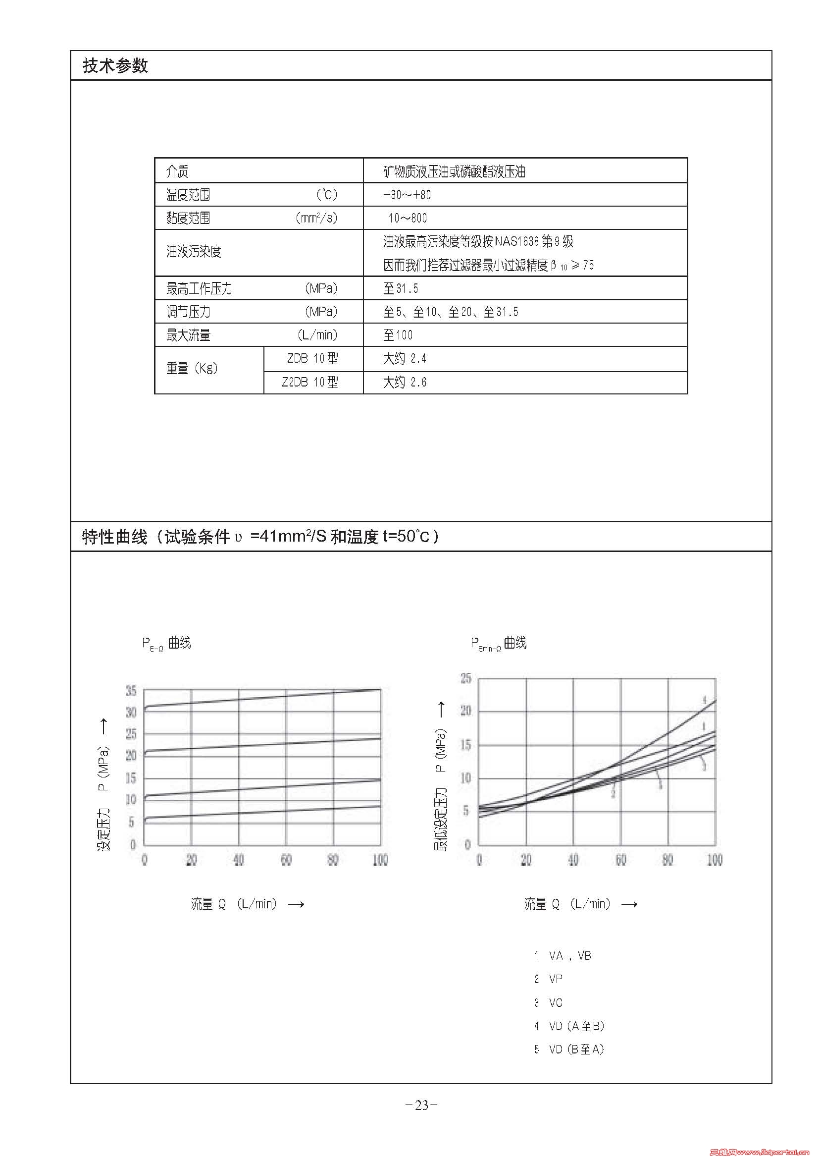

华德10通径的叠加式溢流阀的样本如上图所示。
. X4 ?6 }  u% i, ~( e! }& T4 X% w我现在的问题是看不懂第3页下半部的曲线图。
3 F$ v# }. _1 p! k1 F0 y如图3所示,一共有两个图。左面图上有4条曲线,右面5条。在右侧的那个图上标明了曲线的序号1,2,3,4,5,对应不同型号叠加式溢流阀的流量压力曲线。可左面那幅图上也没有标明序号呀?一种溢流阀,为什么对应4条曲线?
3 Z& X$ K: B( c" g- H; a0 E8 y$ x. s' }- i8 G
另外,流量压力曲线也看不明白,以右图编号为1的曲线来说,从曲线上可以看到,最低设定压力为15MPa时,通过的流量为80L/min。可设计人员根据这个数据如果选定这种阀的呢?比如说,我希望设计一个工作压力21MPa,流量60L/min的液压系统,给它配这个溢流阀行不?我认为行,应该从样本上看,这个阀最高压力31.5MPa,所以压力行。从曲线右图看,当压力21MPa时,曲线1早都超过100L/min了(虽然图上没标),显然流量也够,所以我认为行。
- e" H- Z$ A. B0 O  k# w
$ S3 z% G* O% m' Z0 G但我还有问题,比如这个溢流阀和换向阀、液压缸配合,节流调速回路,溢流阀始终溢流,那溢流阀到底溢流了多少升呢?
& ~, U& {% t/ l( O+ `# w( S/ F! |/ o
归根节底,怎么根据设计需求,查看这个曲线,确定某个阀是否可行呢?+ u& i2 U, P# P% x! H2 W! Y
zls888 + 3 技术讨论
发表于 2016-7-31 20:57:07 | 显示全部楼层 来自: 中国天津
1、华德样本的10通径叠加式溢流阀的“最低设定压力—流量曲线”有问题(最低设定压力值错误),你可以看看6通径的曲线就明白了(这个10通径曲线压力值漏标了小数点,5MPa时不可能是最低压力)。7 O8 k, K  ~8 r4 {
2、右侧的曲线不是“一种溢流阀,为什么对应4条曲线?”,这个曲线可以是n条,图上是在不同的压力下标注了四条曲线。
  w, q/ `9 c4 ?* z. p( B7 l. Q3、楼主所述:“从曲线上可以看到,最低设定压力为15MPa时,通过的流量为80L/min。”因为样本造成的错误,所以这个曲线无法理解。3 c7 S& Y) g% W. f5 @) Q" a9 C( h
     你看是不是应该这样叙述:最低设定压力0,5MPa时,流量达到80L/min时,压力为1.5MPa。
( o2 v" z  S( l, I. f4、选择溢流阀是参考流量压力曲线的,随着流量的增加,压力损失增大,大到一定程度时需要考虑选择大一个规格的溢流阀。(同样把这个曲线加上小数点就好理解了)
4 y6 {$ ~) A/ ]+ X1 ]0 Y以上是对楼主关于曲线图的回复。: k6 S, }# q6 o
后面的两个问题:' u0 B/ g- L2 `0 S. k  H
1、溢流阀的溢流量=油泵泵出的流量—油缸动作需要的流量(忽略换向阀的内泄漏量时)。
  w% [9 W/ l3 U: W( ^2、一般液压产品样本上标有液压元件的性能曲线,这些曲线是选择液压元件的一种重要依据。! U& X. ^( m  v* |7 c
2 k+ J! |/ J3 W! c3 e( o# [+ e( m% [  Y; P
zls888 + 3 应助
