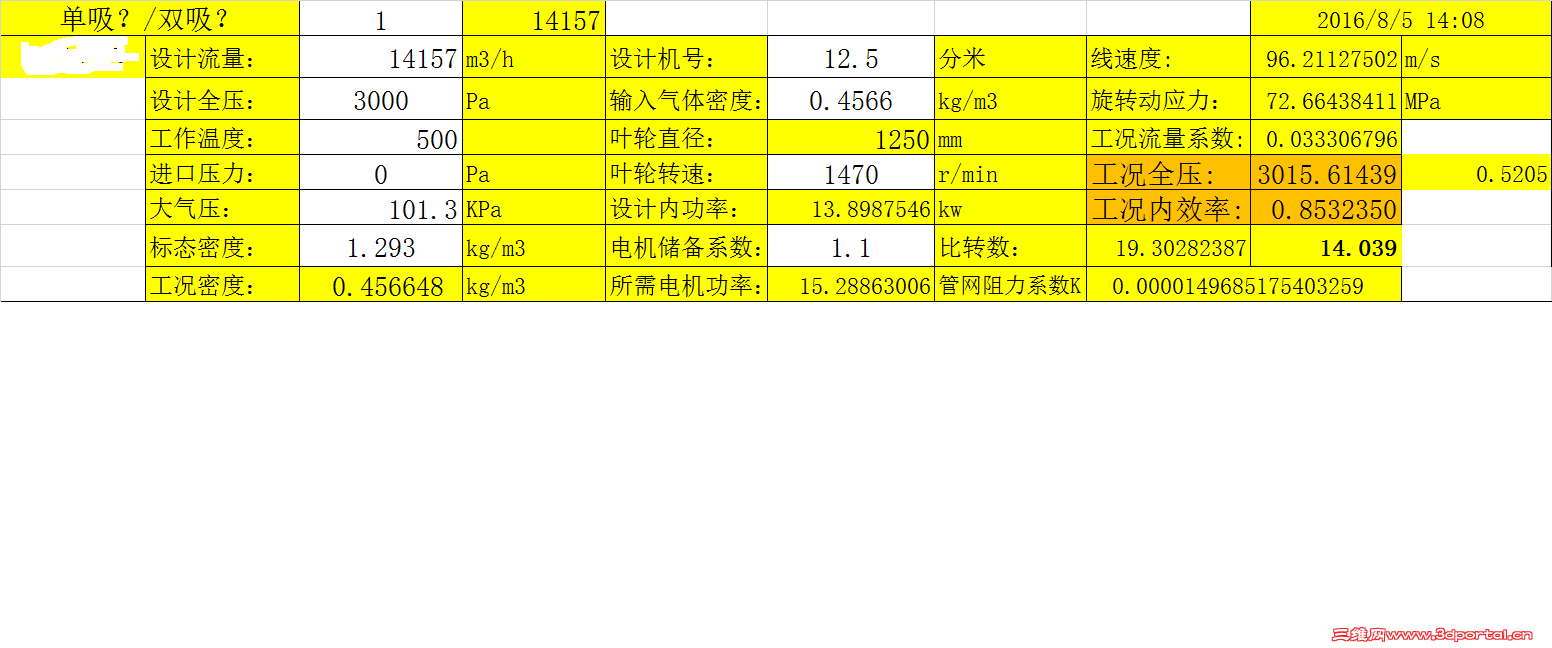

我们在玻璃生产线上,需要选用高温风机,风温500度左右,风量5000Nm3/h这样的级别,风压约3000pa左右。请问国内哪个厂家的高温风机比较好,另外有没有一些比较好的合资品牌。+ q% p" g0 \) [5 t# O
多谢!

东大风机海拔高度:        0        m                * V4 D  l9 _& D8 Y+ R: m
计算的大气压:        101.325        Kpa
! F7 b. _$ Y6 S" w给定的大气压:        101.325        Kpa                ( [6 }. w) V6 [6 w- \+ ?- x
工况全压:        3000        Pa        500        ℃
' q8 p& y" ~- ~, q6 N3 V1 M20℃时全压:        7914.675768        Pa        3000        Pa: ~  b( @' w+ p' s6 u
进口压力:        0        Pa
' Q* X" l# ^- v# o9 p/ J1 P, C( w进口温度:        500        ℃
2 Z+ z5 h* O; c2 d# H/ A标准密度:        1.293        kg/Nm3
. [% N$ V0 Y; y- y; G  a3 E' h工况密度:        0.4566         kg/m3                8 i# B0 {$ W! E5 L* b3 _  _% ?
标况流量Nm3/h:        工况流量        m3/h
. ], X! n% O3 K/ W+ ?& j4 d3 Z. y7 F5000        14157.5                         : x$ s, g" N; L$ p) a# w
发表于 2016-8-5 14:10:10 | 显示全部楼层 来自: 中国吉林四平
发表于 2016-8-5 14:11:08 | 显示全部楼层 来自: 中国吉林四平
发表于 2016-8-5 14:12:26 | 显示全部楼层 来自: 中国吉林四平
简单至极!
