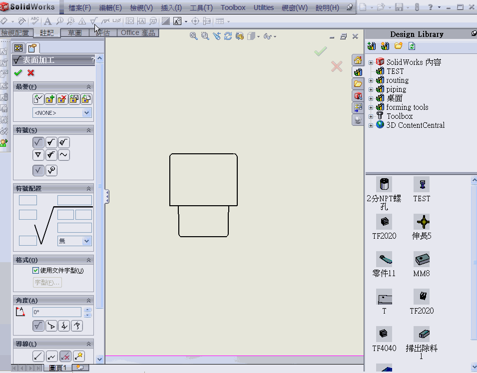

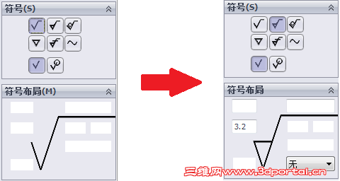

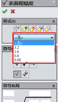

如题: SW 现在的状态是 点击"插入粗糙度"后 , 必定是工程图粗糙度类型的初始状态,要切换到其他粗糙度,必须另外再点击设置.问题来了,怎么能设置默认粗糙度,让点击"插入粗糙度"时,就是我们想要的状态?
. I2 s6 }1 T# h3 a6 `2 J求教各位大牛 !
5 t) ~& E( `, M/ G% J9 ?) b: S
/ F0 Y# f8 Z/ k6 [, K, s比如: 让粗糙度的初始状态变成右图状态.: u  v- y8 w) T9 n

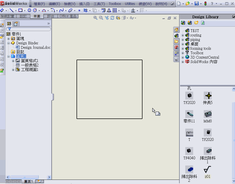

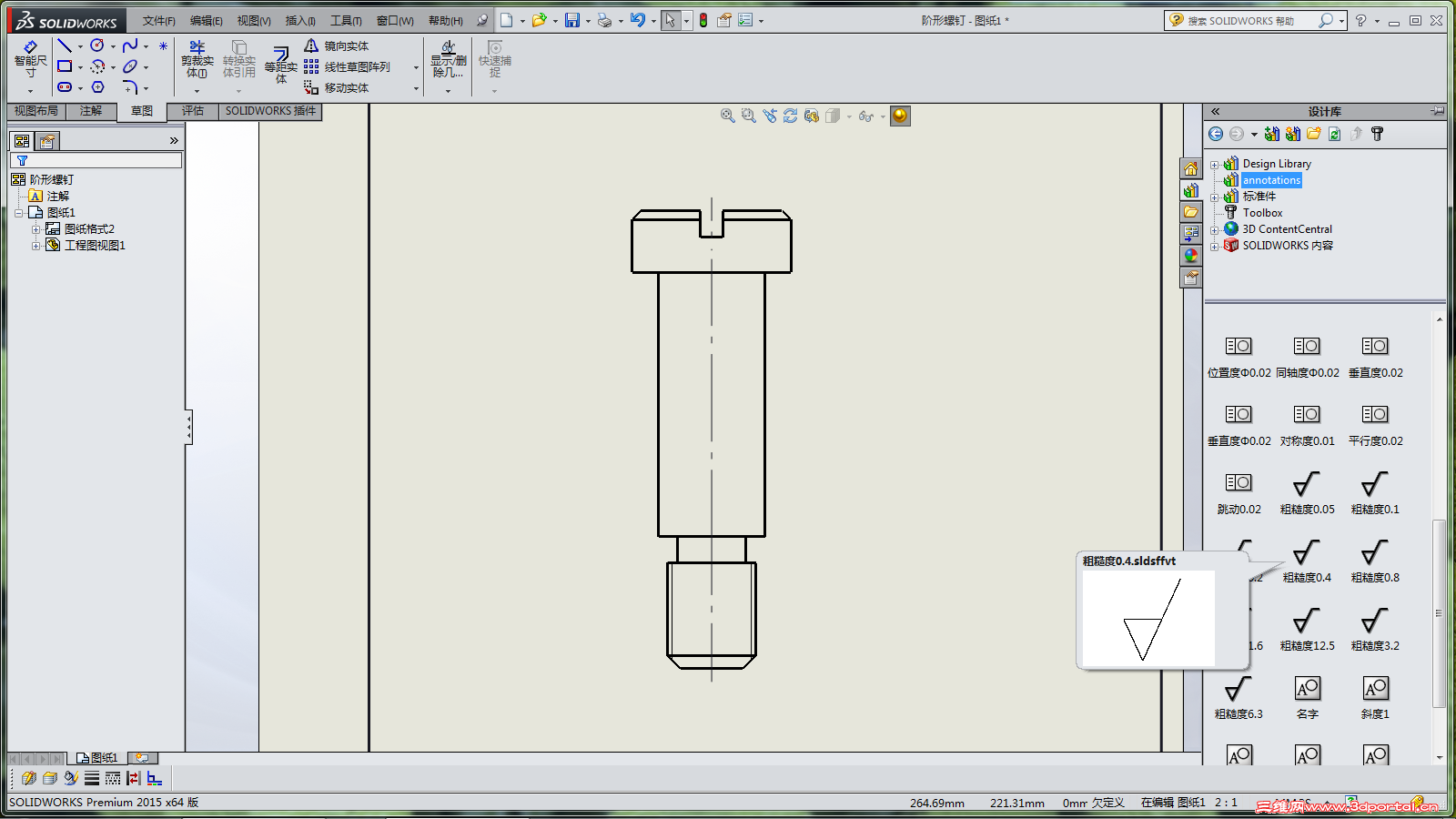

发表于 2016-7-14 17:09:33 | 显示全部楼层 来自: 中国河南新乡
自己把常用的做块,用时直接往里拖

好办法 ,目前只能这样了!…… 谢谢楼上两位!

' B5 L) x% a6 p3 @$ E; ~" ~记得制作时,按照GB的制图标准。

发表于 2016-7-15 12:50:33 | 显示全部楼层 来自: 中国河南新乡
gtbxbr 发表于 2016-7-15 10:39$ Z9 f' o# H- L; k
作为块后,数字是否按照要求随便改变
( l! S+ F" Q) M" K, e8 S个人建议常用的按GB做好后,用哪个拖动哪个,这样效率更高些。改动看起来方便,其实很慢。

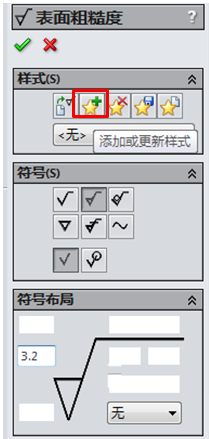

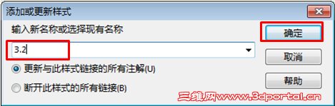

发表于 2017-11-24 10:40:01 | 显示全部楼层 来自: 中国广东东莞
没那么麻烦,在模板中添加样式就可以了
& O# b1 ~" b; L; S2 o$ y, z. _" U- v2 b7 V
- s4 Z0 \4 @$ C% q/ b" |形位公差也是一样
