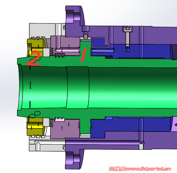

2 h0 a" ^. f. s0 F由于主轴结构原因,主轴和法兰不是一体的,如图,绿色是主轴,黄色是法兰盘,两者是两个零件。查询相关资料后,得知主轴与法兰盘的连接可以采用螺纹和过盈连接两种方式,但是存在以下几个问题,还请各位前辈多指教下:1、’采用螺纹连接的话,就对主轴转向有要求,而且螺纹连接螺纹有间隙,对主轴精度造成影响吗
% _0 @$ R/ r4 P6 X4 W. B6 K2、采用过盈连接的话,能够承受足够大的扭矩吗
4 J1 t6 s% K/ R3 B# K! \
这个绿色是主轴 黄色是法兰盘
这个绿色是主轴 黄色是法兰盘

嗯嗯 谢谢你的建议 我传个说明图

2 v: Q7 U  N% i0 W! E谢谢洪哥指教。不好意思,才看见你的回复。看了你的帖子,好像洪哥对静压轴承很了解。具体是这样的,老师打算做一个静压轴承试验台,但是止推轴肩1的存在,造成主轴法兰与主轴不是常见的一体式主轴,打算将主轴和法兰分开加工在装配。网上查询了一些资料和文献的话,了解到主轴与法兰2连接方式有螺纹和过渡配合连接,但是由于还是在校学生,限于经验不足有了如上的疑问。不知道洪哥有没有好的办法呢,谢谢你。

嗯 谢谢你回答,鉴于结构的特殊性,不能采用一体式结构,采用螺纹连接和过盈连接主要考虑螺纹连接的精度、过盈连接的强度是否足够

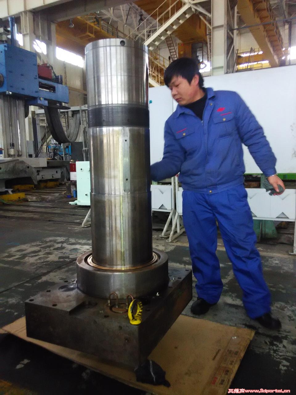

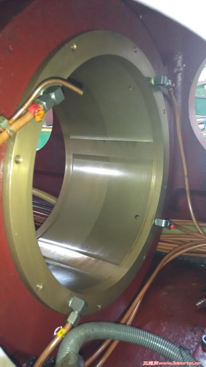

图一)
9 C, O" M; {/ C( V, X! A
图一中铜的部分是静压轴承的外套(相当于普通轴承的外环),它的内孔和两个端面均有精加工而成的油槽,并用螺丝将其固定于滑枕盖上成为一体。

图二)
2.jpg 3 ?1 N6 ]$ r4 j4 ^( C% W1 d/ e8 D4 X
图二中是中空定距套。其大端端面与静压铜套尾部端面,组成轴向静压(以承受主轴向前的载荷)。

图三)
5 E$ h! T: C: w. _& x$ @9 I$ W, y
图三中竖着的是中空静压轴承内套(相当于普通轴承的内环),铜外套套入后组成静压轴承副(以承受内套向后和径向载荷)。

图四)
8 Y9 ~4 T4 N& Z7 [6 f4 m, j
图四是静压轴承副安装完成后的外观。

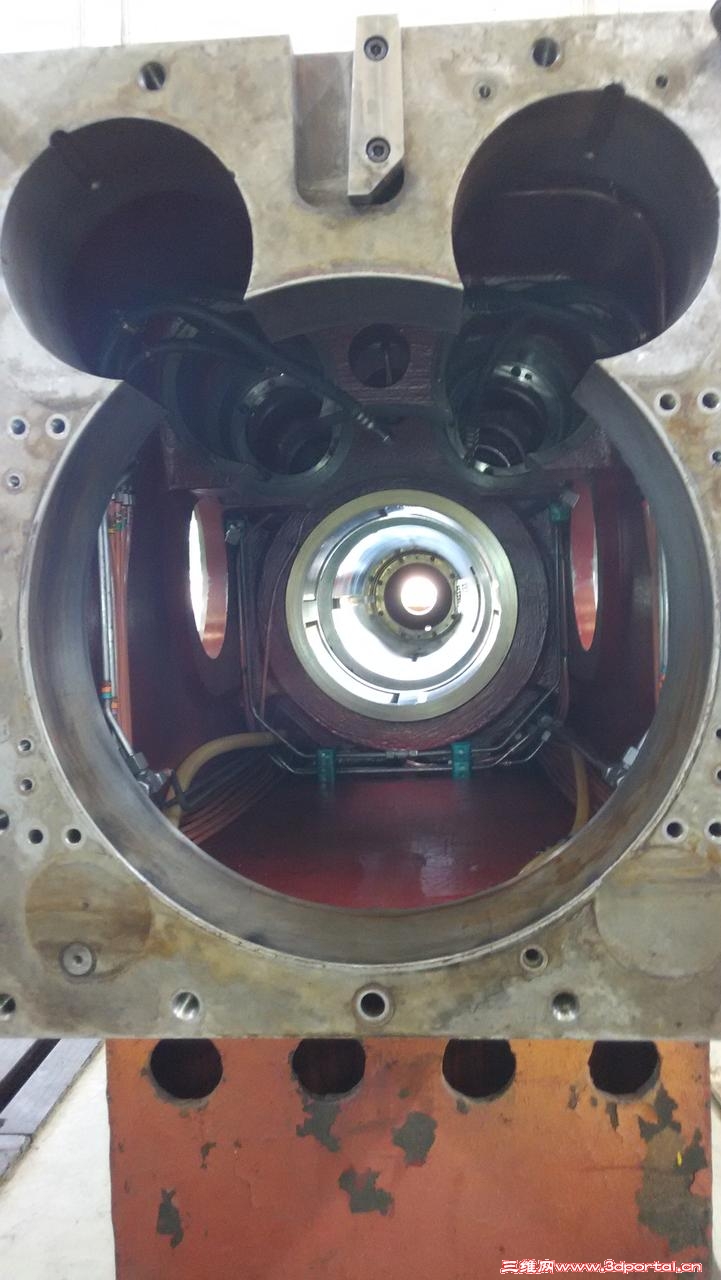

图五)
* @/ G7 b; U5 [7 _( l
图五是静压轴承安装之前的滑枕外观图片。安装后铜套是不运动的,是内套做旋转运动。

图七)
" R! @7 e" u9 ^9 M1 F7 B
图七是静压主轴尾部的静压轴承外环。用前后静压轴承来维持主轴的稳定性和加工刚度。

发表于 2016-9-10 15:58:27 | 显示全部楼层 来自: 中国江苏常州
类似的问题我们也有过
' R7 I* @- F& u. g& p- c" K主要采取的措施是, e# a' q5 k& b% v8 n
法兰有两部分
& O3 n- [0 V; Q7 `  I1 h一部分是螺纹连接7 O- X; O2 J, @  G- S
一部分是光孔和轴配合
8 u4 O( m. B: k1 \这样两者均解决问题了
