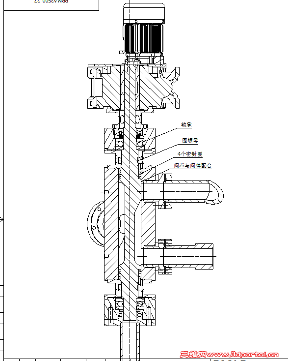

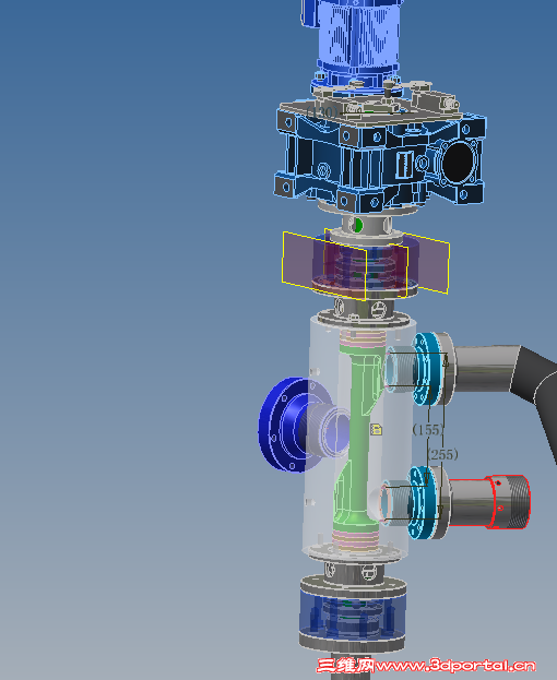

         本人做了一个分配阀,如图所示,左侧深蓝色的法兰是进料口,右侧两个浅蓝色的法兰出料, 透明的是阀体,中间绿色的是阀芯。阀芯和阀体之间在上下两端有轴承,电机带动阀芯旋转可以改变两个出料口的出料比例;3 h% W- r: @  ]+ e1 e' p, C3 p
现在遇到一个难点,就是如何保证阀体和阀芯上下两端的密封,使得阀芯可以自由旋转,并且熔融塑料不会溢出。料是高密度PE,温度185-230°,熔压30Mp。
