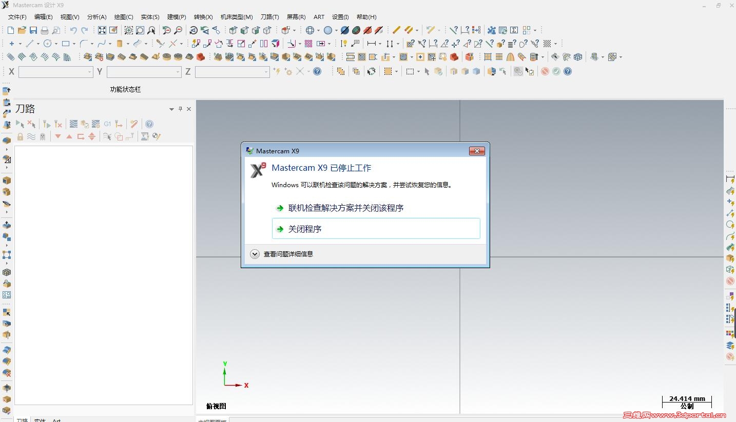

MastercamX9 出现报警信息 停止工作,我卸载X9重新安装还是这个问题没有办法解决,有没有大师遇到过这样的问题是怎么解决的,可以指导下吗?在此谢谢了!

我刚装X9的时候也出现过这样的情况,搞了好久才找了原因。其实跟你的显卡设置有关,显卡设置里有一项“可切换显示卡应用程序设置”,双击这一项看X9在不在对话框中,如果不在点击添加程序,将X9加进对话框,最后将X9图形设置一项设为“基于电源模式”就可以了。希望能帮到你& _( r, T* S! i! B2 U  h8 X+ ]

重装系统,要用WIN10,装系统时要格式化C盘,再如我开始所说应该是可以的

重装系统有好多软件又要重新安装太麻烦了
