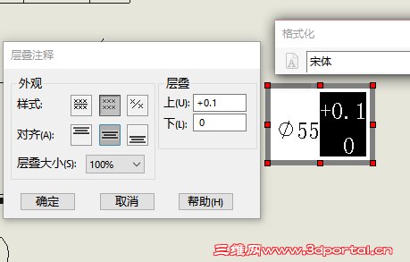

solidworks2016工程图中注释中的分数标注时,层叠大小为什么只能是100%,改不了别的比例

直接改字体大小就好了。
发表于 2016-7-22 16:34:18 | 显示全部楼层 来自: 中国河南新乡
一般不用层叠,直接点击图纸上需要标注的尺寸,添加到注释里面。这样万一图纸发生更改,注释里面同时更改,不会发生漏改的现象。

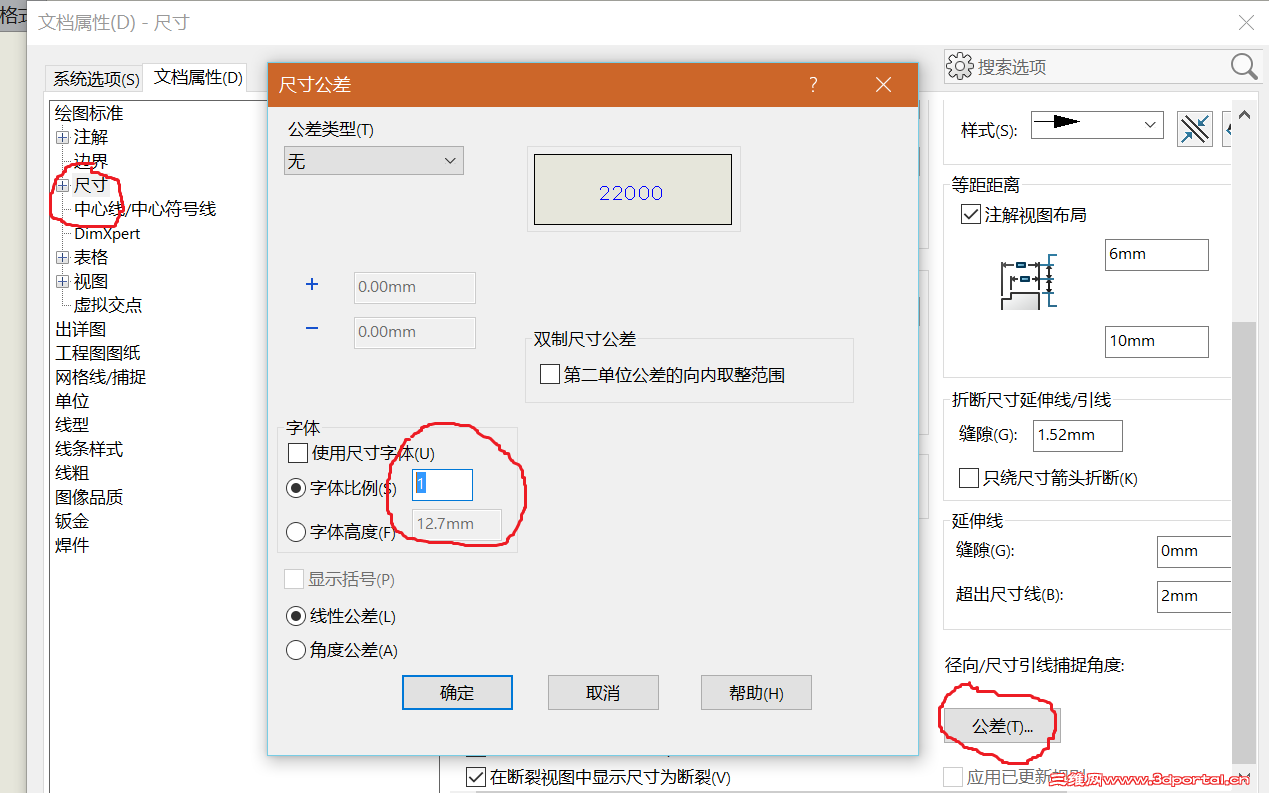

发表于 2016-7-22 18:17:24 | 显示全部楼层 来自: 中国北京
改这试试。
