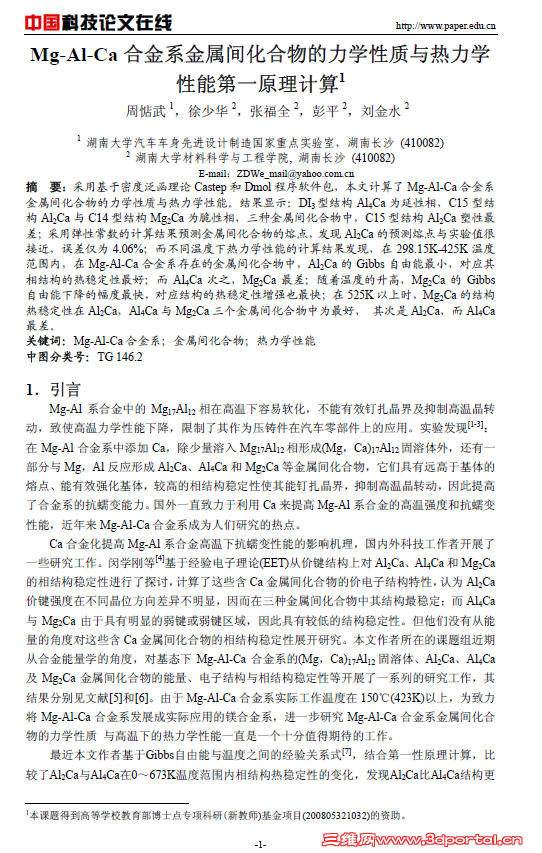

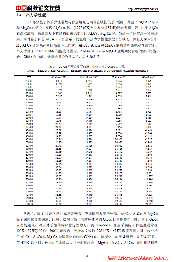

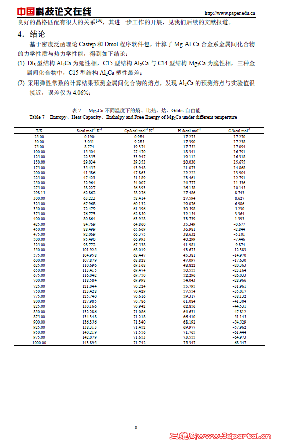

Mg-Al-Ca 合金系金属间化合物的力学性质与热力学
, E- S% }( B- |* j; }. z  E周惦武 1,徐少华2,张福全2,彭平2,刘金水2
! l5 x7 U7 V. |, A/ \! L6 u" `1 湖南大学汽车车身先进设计制造国家重点实验室,湖南长沙 (410082)% F  i( [( S9 v$ u4 t
2 湖南大学材料科学与工程学院, 湖南长沙 (410082)% U# ~! u+ ]: n7 I4 s% h
E-mail:ZDWe_mail@yahoo.com.cn
; C" o# f5 u' R& [) A! f' c8 c摘要:采用基于密度泛函理论Castep 和Dmol 程序软件包,本文计算了Mg-Al-Ca 合金系金属间化合物的力学性质与热力学性能。结果显示:DI3 型结构Al4Ca 为延性相,C15 型结构Al2Ca 与C14 型结构Mg2Ca 为脆性相,三种金属间化合物中,C15 型结构Al2Ca 塑性最差;采用弹性常数的计算结果预测金属间化合物的熔点,发现Al2Ca 的预测熔点与实验值很接近,误差仅为4.06%;而不同温度下热力学性能的计算结果发现,在298.15K-425K 温度范围内,在Mg-Al-Ca 合金系存在的金属间化合物中,Al2Ca 的Gibbs 自由能最小,对应其相结构的热稳定性最好;而Al4Ca 次之,Mg2Ca 最差;随着温度的升高,Mg2Ca 的Gibbs自由能下降的幅度最快,对应结构的热稳定性增强也最快;在525K 以上时,Mg2Ca 的结构热稳定性在Al2Ca,Al4Ca 与Mg2Ca 三个金属间化合物中为最好, 其次是 Al2Ca,而Al4Ca最差。
1 E& Q" z$ p6 b' H关键词:Mg-Al-Ca 合金系;金属间化合物;热力学性能) |+ [/ G( `1 P1 q, d
中图分类号:TG 146.2
