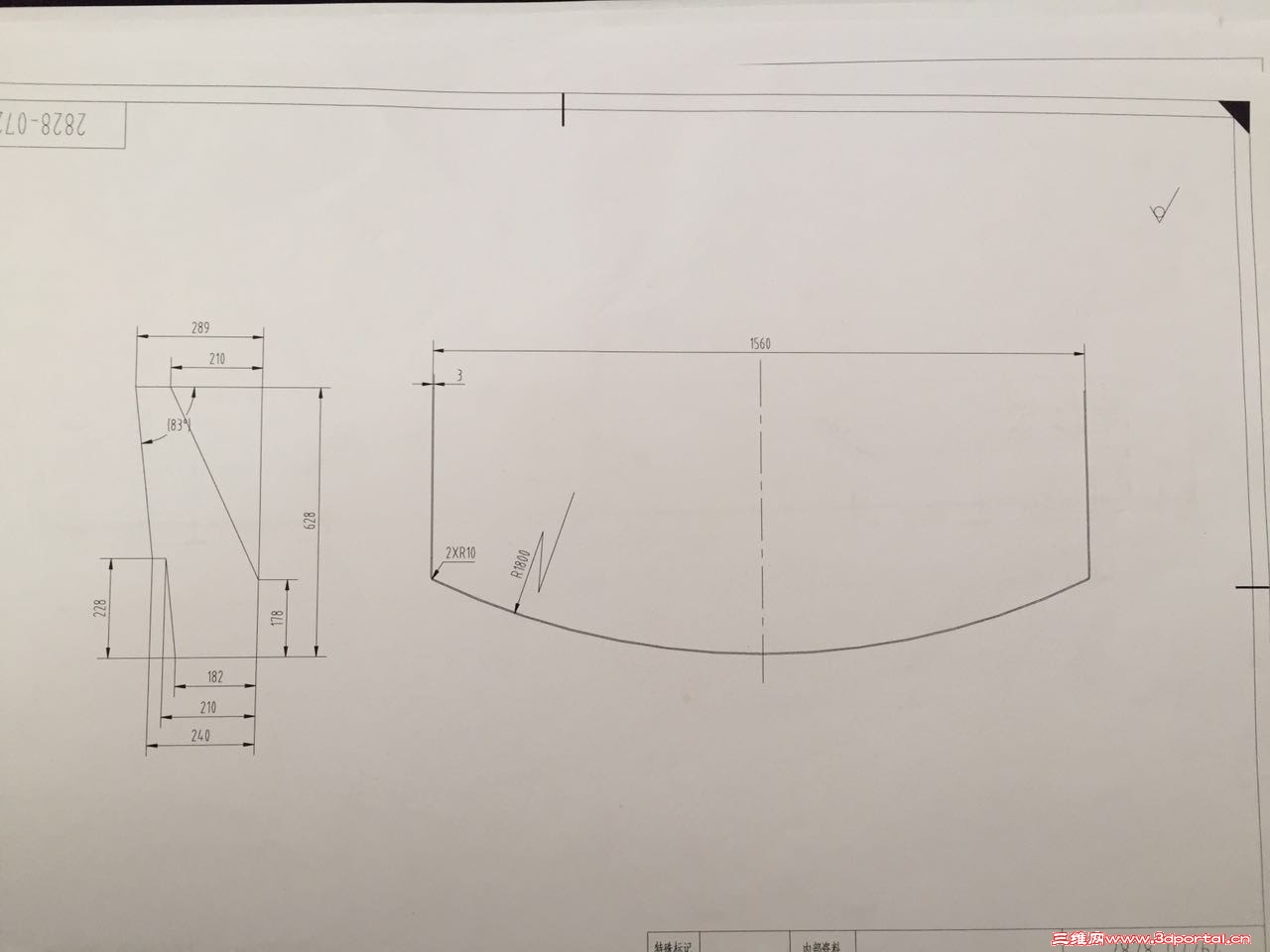

97440311255840642.jpg 求教这个边界法兰怎么做··就是弧板画出来了··那个边界法兰做出来 怎么变成垂直的,法兰的角度变化能相对一个平面吗

按右侧的图画好,生成钣金。再用左边 的图切除多余的部分就OK了。

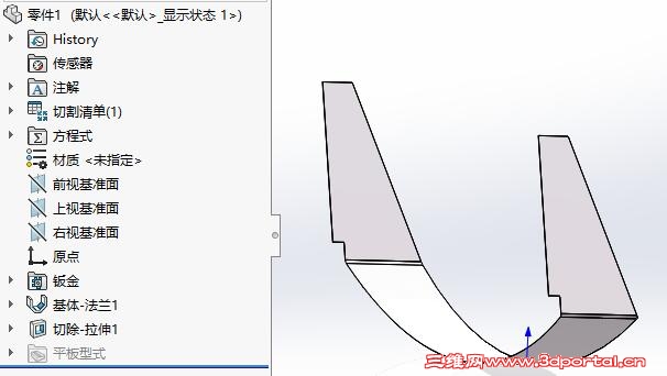

没看出来是怎么回事,难道这样?
" X/ l, {/ ?- K QQ截图20160729144953.jpg
