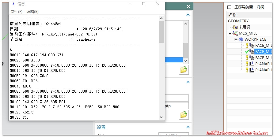

发表于 2016-7-29 21:47:42 | 显示全部楼层 来自: 中国上海
; @; A9 m; D! k6 b: N# p# c
张文汽车 发表于 2016-7-29 10:40
' H& e. C" E1 `4 `# ?' R  }楼上说的是一种方法,不过不推荐这样做,最好是用编程方式去控制
1 V8 R8 g8 `* {" a: @5 b3 |查看PB_CMD_set_csys子程式可以找到你的 ...
/ D* y* }) [! j! F9 j
版主,pb_cmd_coordinate_system_rotation.tcl这个好像不是纯导入就能用的吧?瞎捣鼓弄出来的
: K: ]4 w& {7 b 2016-07-29-00172.jpg
5 _2 Z6 A+ c! ?# t8 R

发表于 2016-8-7 23:01:39 | 显示全部楼层 来自: 中国上海
sea2806 发表于 2016-8-5 23:13! {' B5 F% l/ t6 Z* ~& C
請問導入後' u8 J1 l6 I* ]5 g
要放在哪
3 _3 i4 k) |; u8 G1 c) w# u, ~! t
导入就可以用了,这是一种用编程方法来控制的方法,如果你不想用这种方法,那就要用TCL去判断了,主要语句如下[EQ_is_equal $mom_pos(3) $mom_prev_pos(3)]
