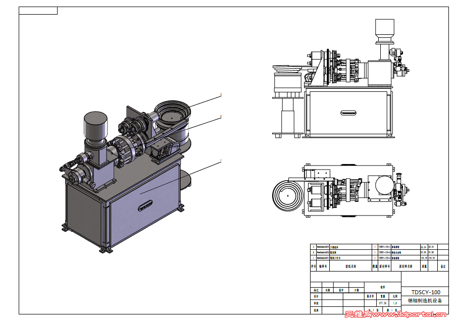

现在很多企业的工程师在具体的机械设计案例中都缺乏设计能力,本案例仅供参考,算作抛砖引玉。
该销轴制造机设备解决了现有技术不够合理等技术问题。工作平台上设有水平设置且能够周向转动的驱动轴,驱动轴上设有沿驱动轴轴向分布的第一驱动组件和第二驱动组件,第一驱动组件与截断机构相连且能带动截断机构工作,第二驱动组件与喂料机构相连且能带动喂料机构工作,且当驱动轴转动时所述的喂料机构和截断机构交替工作,截断机构位于喂料机构的一侧且能接收由喂料机构输入的条状物料并将条状物料截断成轴销。
与现有的技术相比,本销轴机的优点在于:1、设计合理,结构简单,工作效率高。2、自动化程度高,降低了工人们的劳动强度。

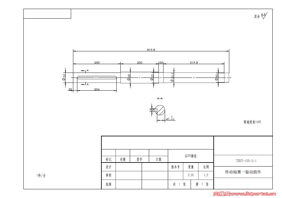

以下图工件为例:
       这是传动轴第一驱动组件,传动轴第一驱动组件与截断机构相连且能带动截断机构工作,所述的第二驱动组件与喂料机构相连且能带动喂料机构工作,且当驱动轴转动时所述的喂料机构和截断机构交替工作,所述的截断机构位于喂料机构的一侧且能接收由喂料机构输入的条状物料并将条状物料截断成轴销。: P/ t( I1 a5 _. `" X

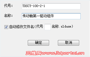

值得一提的是,在零件建模时,在命名零件文件名称时可使用一个小工具,在“代号”和“名称”写入相应属性值便可自动生成文件名称
* N6 c) h8 w; K. v9 Q
“TDSCY-100-1-1传动轴第一驱动组件 ”,出工程图便会自动生成上图中的标题栏属性值,很实用的一个工具。链接:http://pan.baidu.com/s/1bpDQXMR

7 G8 ^( k( _% Z1 m: o* Q( p) xsolidworks自动命名工具备用下载链接:http://pan.baidu.com/s/1pLAfouB

插件还不错,谢分享
发表于 2016-12-2 10:40:30 | 显示全部楼层 来自: 中国浙江杭州
正在使用中,还不错,支持!
