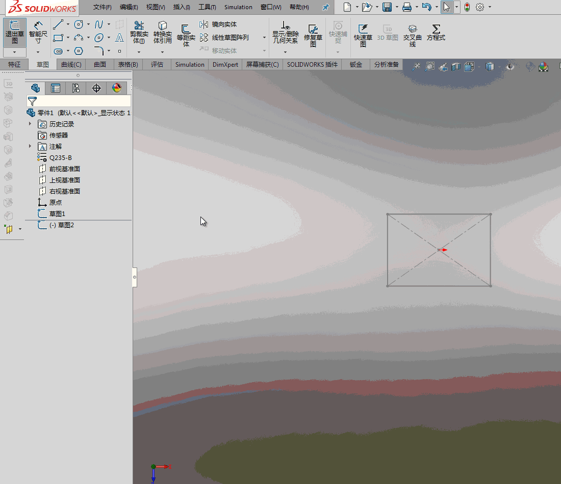

* H: H. H! C3 p( R& D  ~; l$ e8 a试过好几次,都不行,点击草图各种画图屏幕都没有,怎么回事?3 O5 O. ?9 l  }+ F5 S% k
是不是显卡太渣了

找到原因了,是视图方向与画草图基准面不一致,
' S3 V" S4 P3 I7 M7 l8 @0 W. E/ U我的视角是俯视图,而建立草图的基准面是前视图,所以就不能画了

" H' z4 l0 Y2 u- b3 \  H: N/ D( Q不是的,就是我说的我的视图方向与草图的基准面是垂直的,所以不能画
