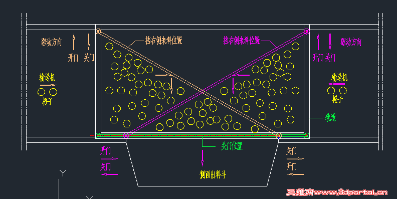

设计一种皮带输送机的出料挡料闸门,物料是水果橙子,皮带输送机需要双方向进料,用倾斜闸门挡入侧面料仓。设计在闸门的两端各装一个驱动电机,闸门在U型轨道内运动,左侧电机驱动闸门向上运动,打开闸门,将左侧进料时的橙子挡入侧面料仓。右侧电机驱动闸门向上运动,将右侧进料时的橙子挡入侧面料仓。两侧电机驱动闸门向下运动均关上闸门。驱动电机装置是跟闸门两端点运动的。想求助一下这样的驱动电机选用什么样的电机装置。皮带输送机的宽度1200mm。挡料闸门高120mm。
