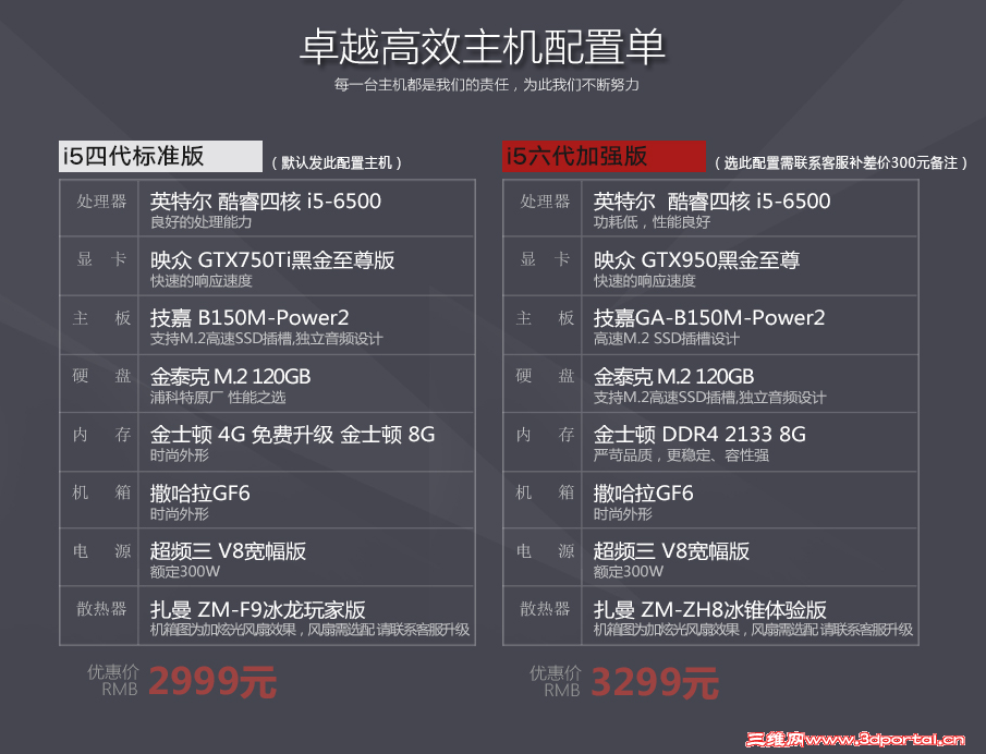

公司初创,预算有限,准备先凑合用。这是在京东上配的。   主要用PROE,因为好多零件是外来的,像发动机之类的,主流的SW、UG、CATIA可能也要安装,所以要请教下有经验的朋友。

显卡和cpu太渣啦!这二货是核心。
发表于 2016-7-29 23:18:52 | 显示全部楼层 来自: 中国陕西西安
接楼上的,机箱和显示器也不怎么样?散热器也换了吧!我这里就一直扔了一个此散热器,安装方式很蠢

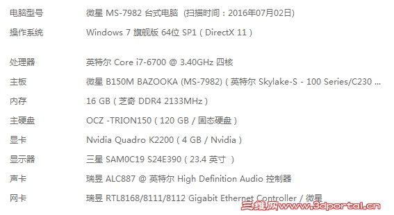

我公司就是用这样的配置* @1 W' Z0 X6 ?8 g  R& n1 V8 I8 L2 e
京东网址http://item.jd.com/1103762961.html% S5 i2 K) ^- Q, {- B& h- i( D
`X4ZBV@P(@L~IA(RB9G$Y.png ) P6 V1 A2 F/ U. b8 U9 `

显存不足4G的大装配都比较麻烦,曲线比较多的必须上专业显卡,像我公司这种配置用CREO打开200M的SW装配,也得半个小时以上,大装配里线框或隐藏线显示都会卡(激光机总装配,各种显示效果都调最低)。你可以参考一下。
