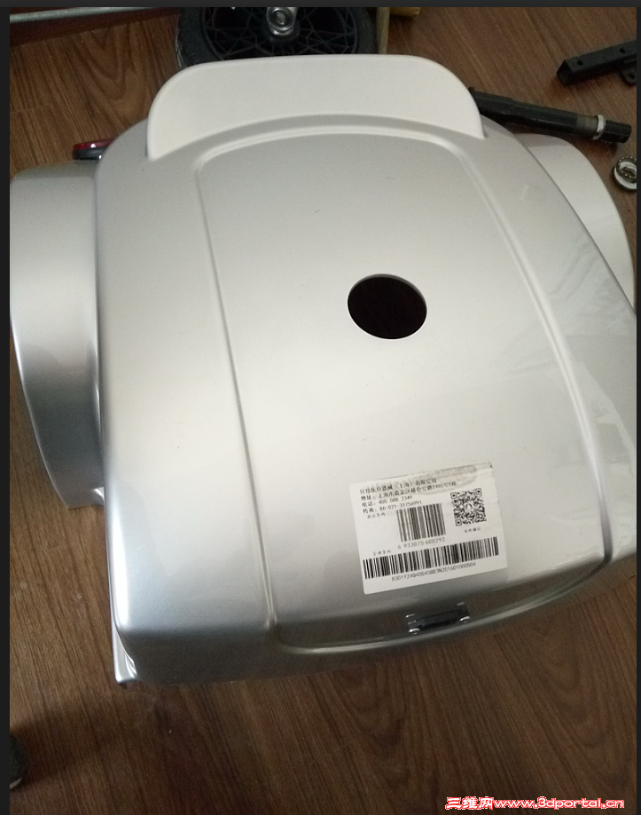

[求助] 请问用solidworks怎么画这个车罩
发表于 2016-7-30 12:01:25 | 显示全部楼层 |阅读模式 来自: 中国上海
曲面
主题分类用于问题归类:
本帖最后由 chenjun520601 于 2016-8-3 12:27 编辑 # F; N: @3 l; D1 a$ ^/ C. F
; O/ m- X! Z9 k+ G. }' x以前只画型材类,现在进入新的行业,拿到东西傻眼了,菜鸟,轻喷啊,我连尺寸都不知道怎么测量 QQ图片20160730120327.png 7 m* O$ z% G2 H+ j: t) A5 }

发表于 2016-7-30 12:29:15 | 显示全部楼层 来自: 中国广东佛山
实在要做的就去外面抄一下吧,这种壳京都要求不高很快的。
 楼主| 发表于 2016-7-30 13:13:04 | 显示全部楼层 来自: 中国上海
linuxbyte 发表于 2016-7-30 12:29
  b  s8 ], ^; n! N1 Q实在要做的就去外面抄一下吧,这种壳京都要求不高很快的。
5 a1 v6 O$ z1 e/ }# a) W+ a
实物就在我旁边,主要是尺寸不好测量,有弧度
 楼主| 发表于 2016-7-30 13:14:27 | 显示全部楼层 来自: 中国上海
寂静天花板 发表于 2016-7-30 12:23- h7 c5 \. x, B
找台激光扫描仪。
+ _' H, y; D6 D" S+ x6 G) ^8 S基本的长宽高还是能测量的,其它的就讲究比例协调就行了。
7 q* A6 J1 c+ K( ]( X& v, |板哥,木有设备,卷尺,卡尺,R规,角度尺,就这么多了....

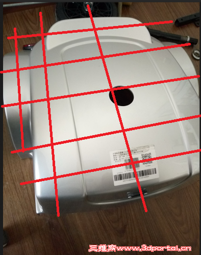

发表于 2016-7-30 13:54:10 | 显示全部楼层 来自: 中国浙江杭州
相机有吗?各个视角的照片拍拍,插入草图图片,然后再来山寨
发表于 2016-7-30 15:03:19 | 显示全部楼层 来自: 中国安徽蚌埠
按照等分方式把零件剖开后测量尺寸可否……
. W+ G5 h& v4 u9 u* X. y7 H1 G
 楼主| 发表于 2016-7-30 15:25:55 | 显示全部楼层 来自: 中国上海
wwwzzzvvv 发表于 2016-7-30 15:03
3 V% E9 ~; s7 G; X9 I, R按照等分方式把零件剖开后测量尺寸可否……
: q; T6 d. l2 L, l) f( Z: W
然而并不能
发表于 2016-7-30 16:09:04 | 显示全部楼层 来自: 中国上海
22553711 发表于 2016-7-30 13:54
3 f2 h. c* `# J6 m) G/ E, w7 ]相机有吗?各个视角的照片拍拍,插入草图图片,然后再来山寨
3 V# }3 _: |$ \( S/ C  P( q
这方法最好,画完了量一个尺寸就知道比例了,抄数完了还要做逆向,有点费劲
发表于 2016-8-1 08:57:56 | 显示全部楼层 来自: 中国重庆
现在有三维逆向扫描的,可以试试
发表于 2016-8-1 11:05:59 | 显示全部楼层 来自: 中国浙江嘉兴
一头扎进去,不断的修改。当然做之前先想一下思路,方便以后的修改。
发表于 2016-8-1 11:53:57 | 显示全部楼层 来自: 中国北京
拍照好用,不过尽量拍正,拍全,要不然做模型的时候会有很多问题。
发表于 2016-8-4 13:17:12 | 显示全部楼层 来自: 中国浙江杭州
11楼方法最实在,按这个去做吧,做出来,八九也不离十了。
发表于 2016-8-4 22:52:30 | 显示全部楼层 来自: 中国辽宁盘锦
: i5 I& X: K2 d/ W* _/ c相机有吗?各个视角的照片拍拍,插入草图图片,然后再来山寨
& n" j: x- u) K) f( h
嗯,这已经很主流了
发表于 2016-8-4 22:53:01 | 显示全部楼层 来自: 中国辽宁盘锦
一世轮回 发表于 2016-7-30 13:14
: g: ~2 W( P$ `+ s板哥,木有设备,卷尺,卡尺,R规,角度尺,就这么多了....
( j" R9 k4 ]( @+ K) [这个就拉到吧,思维一定得改了
发表于 2018-7-19 09:30:18 | 显示全部楼层 来自: 中国浙江宁波
楼主真有才
发表于 2018-7-26 21:41:06 | 显示全部楼层 来自: 中国浙江金华
不是扫描成点云然后各种补面么?
发表于 2018-8-1 15:33:31 | 显示全部楼层 来自: 中国安徽马鞍山
这种弧面不是装配面,可以用近似圆弧代替就行,其它部位用圆角连接就可以了
4 m& @7 m9 g( R6 t- S要求高的似乎可以拍照,然后在草图中导入图片,样条线勾轮廓,然后用圆弧拟合/ q$ R, V6 z' p' v
大圆弧可以测量三点垂直高度差,水平距离然后算出圆弧直径
