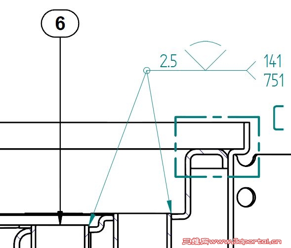

请各路大神帮忙指点一下,这个焊接符号的尾部的含义。
/ t6 F, J) H, [8 ?; c, z: c2 Y我只知道141代表TIG焊:钨极惰性气体保护焊,751代表激光焊,但是这两个一上一下放一起,我没见过,不知道是什么含义。0 ~' w7 r, r& j+ U7 N* b
请帮忙指点一下,谢谢!( z5 v7 K+ v  |/ a" v* g
尾部的含义
尾部的含义

发表于 2016-8-23 21:03:48 | 显示全部楼层 来自: 中国山东青岛
这个意思:箭头指向的两个位置,两个零件的对接的上面是钨极惰性气体保护焊,另一面是激光焊

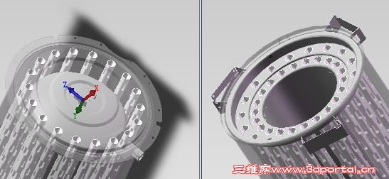

整机局部示意图
整机局部示意图
