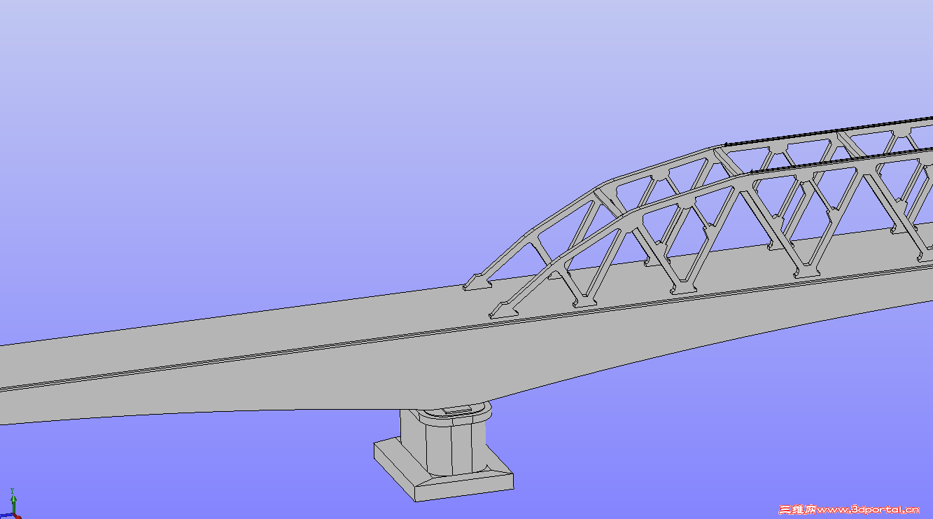

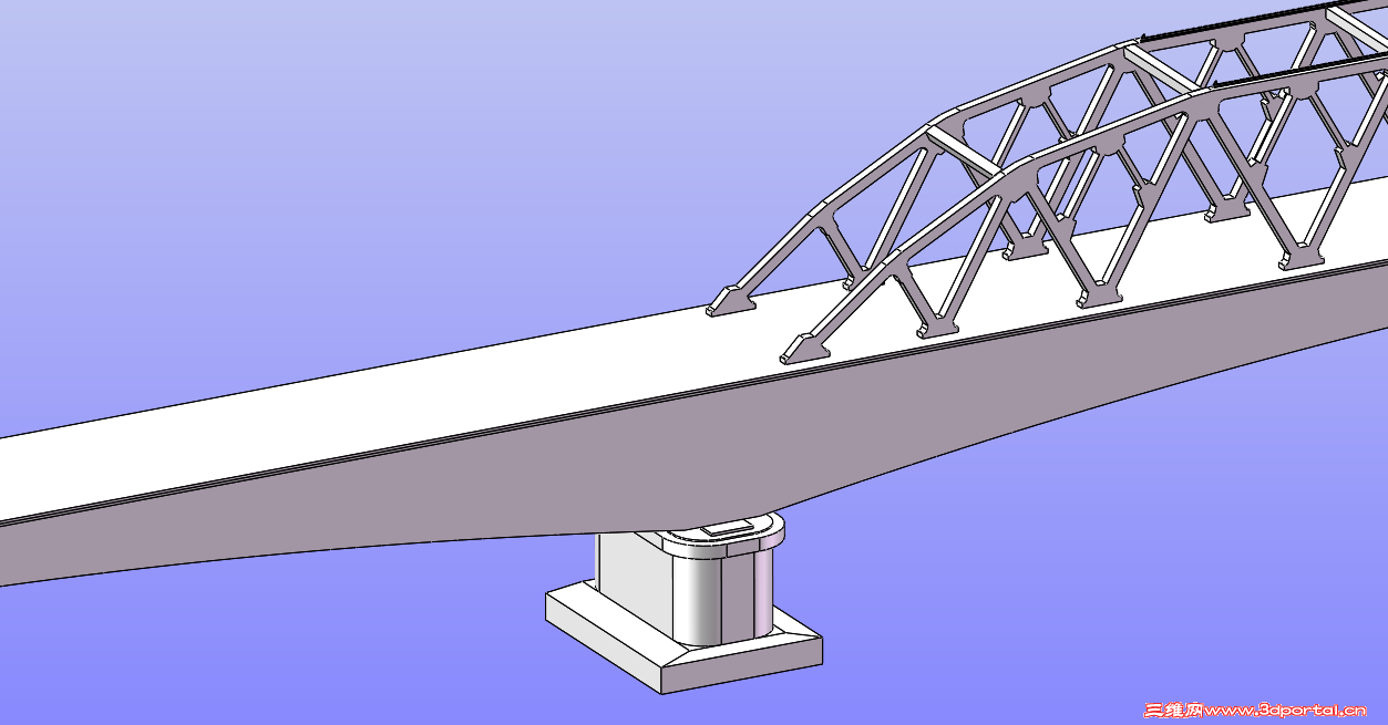

如图所示,把白颜色的零件放进装配图中却变成水泥灰了,不知道为什么,是不是跟模板pnp有关系啊,我查看了下材质的颜色白色是255,255,255都是正确的。请问问题出在哪里?有大侠遇到过类似的情况吗?

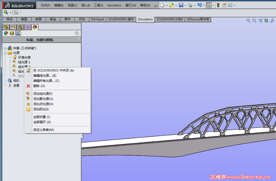

零件的环境光源,和装配体里面的不一样 造成的
 楼主| 发表于 2016-8-4 10:34:26 | 显示全部楼层 来自: 中国北京
5 X* J4 ?/ f/ X/ B( s! f4 n5 c
  ^% |! X; q4 f7 C, V% x: A感谢楼上寂静天花板 zhutj的解答,我已经更改过来了,有没有便捷的方式修改呢?我是逐个修改的。同时请教下,出现这种问题的原因在哪里呢?我自己的模板建立是不会出现逐个问题的?难道是同事之间传图造成的光源设置不一致导致的问题吗?

不同人的模板是不一样的。当前文件只是适用于当前模板,与你系统模板无关
发表于 2016-8-8 17:01:38 | 显示全部楼层 来自: 中国北京
把光源调整好以后,把这个装配体都删了 从新建一个装配体的模板
' H* \7 h3 N9 Q6 A% ?, |- H% `
; T4 V9 q  t, H前提是 最好零件 光源 啥的都跟装配体一样
