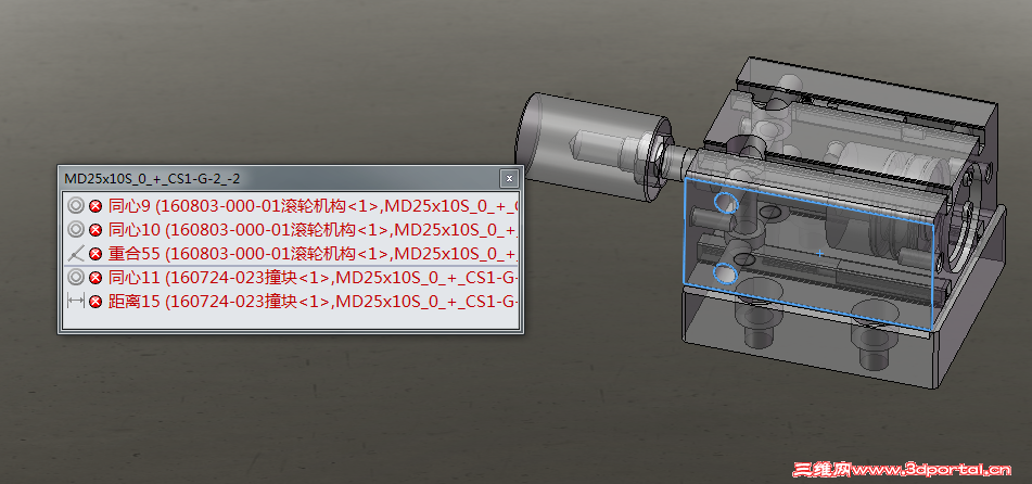

            STP文件转换成零件格式后的问题:当天的配合关系是好的;第二次打开装配体是,STP文件转换成的零件的配合关系全部没有了;请问各位大神是否遇到这种问题,怎么解决的??期待各位大神的帮忙为感!!(我的sw版本:2015SP5)

貌似就是这样的,我的也是,都是再次装配

为什么打开后不保存为SW呢?

5 a; W' Q9 F4 |; _. D$ _7 o" m保存为SW了的;再次打开的时候SW的装配关系就全没了!!

那是必然的,因为中间格式只保留实体的几何形状,而其它的则无法转换出去。
5 o3 K2 s  F- E# q& F
保存为SW了的;再次打开的时候SW的装配关系就全没了!!在SW2015以前版本没有遇到这种情况!!

: `! `: |2 M' r6 ~5 X5 D这样太累了;一个STP转换完的零件要装配两次才能完成,这是不是....

文件打开后不要动先把不动的部件固定住,要活动的部件还是要装配一下才行,用这方法是最快的。

其实楼主你第一次转换成SW文件时,装配关系已经是乱了的,只是SW没有刷新报错而已。不信你在转换成SW零件插入装配体后 ctrl+Q后试一下。
- [  V/ p0 o+ E  r1 K8 X0 C, p我现在工作用的SW对装配关系也是这样要强制刷新才会把错报出来的。有几个装配关系报错了,修正了其中的一个后,剩下的错误的装配关系也不报错了。这时ctrl+Q强制刷新一下,它才会又报错误。这点让我很是无语。我用的是SW2014SP5,不知道是怎么回事。

6 v' _4 R: V, [% P我把STP转换成成SW的装配图直接转换为零件格式了;正如我图上的MD25x10S气缸(就是一个零件)本来转换为SW是装配图;我没有转换为装配图直接转为零件格式。导致第一次装配是不成功的!!!
