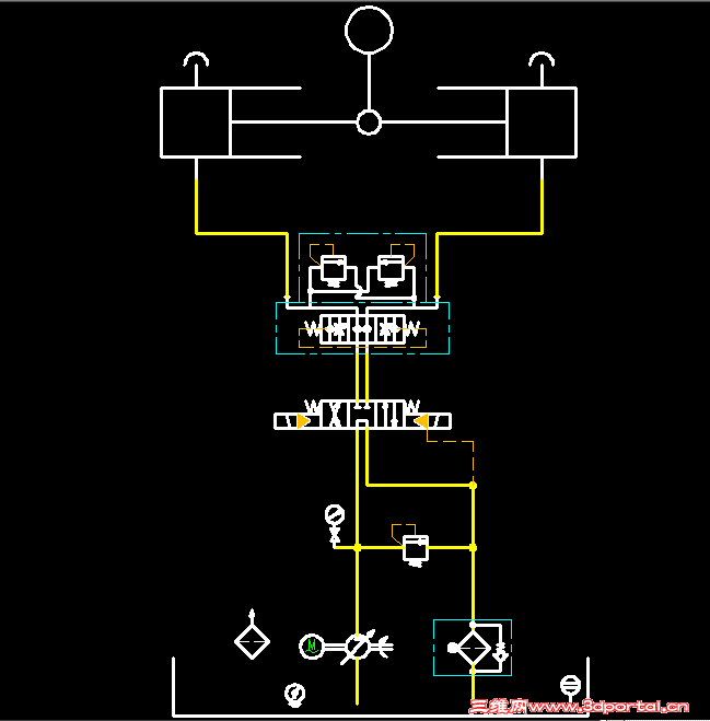

在工厂做试验的时候,我经常发现一个问题。
! k; c* k0 n  {. M) B5 v  P油缸,抵达极限角度,缸筒无杆腔压力升至比如15MPa时,停止电机泵(M型换向阀),对活塞做标记(便于观察缸筒是否泄露,导致活塞移动)。
; z, h) K! m4 P7 `一端时间后,活塞未发生位移,但是压力会降至10MPa,甚至更低。
9 P) S- U& {% v5 ~4 |5 H! L* W7 D8 {这个到底是个什么情况?
, o+ a% M  p# X' N% e" f盼高手们指点迷津,谢谢了!
; {2 u6 ^& o% Q3 |' I$ Z

是不是有时候还会升呀,我们遇到过这种情况,打完压,有液压锁的油缸,压力会变化,有时升,有时降。最后分析觉得是温度变化引起的。

滑阀有内泄的,依靠中位机能测试保压不合理

3楼的兄弟,换向阀和油缸之间有个液压锁,如果说,换向阀阀芯有内泄,那油缸活塞杆处的标记看不出来有移动啊,是不是,阀芯处只要有泄露,哪怕一丁点,压力就会下降啊。
! G6 \: y9 B# a# s但是缸筒压力降到某个值时,就不会再降了。真心搞不清楚。我有些怀疑不是液压上面的原因。

有液压锁另当别论,贴一下原理图分析更好些

8 U  y8 A* o- m( s! ~原理图如下:0 n' G& O# u, y; }9 o* h
忘记交代了,图中的油缸是有加载系统的(阻碍油缸水平往复运动的力)。也就是说,电机泵停止后,加载系统仍然是在工作的。; ?; y( O. M, B

油缸不能保压,一般就是两种情况,1)液压管路和阀有泄漏,2)液压缸由内漏
& H/ O2 j" `+ u
+ p3 ?0 \! c: h- b至于压力下降到一定程度后,压力不再下降,这种情况基本可以确定是油缸密封圈高压密封性能差造成的

这个排除起来很方便,多换几根油缸试试就可以排除油缸内泄的可能

液压油是有微量的可压缩性的8 H: j( k+ E' Y/ W  x" i6 q8 d
管路在有压力的时候是有微量膨胀的
5 j' O+ }+ U' j) r* [) s0 E! Z在好的阀芯(包括液压锁)都是有微量泄漏的1 C  H) M7 X3 k* l7 T' H: V" z4 c
。。。4 }( d+ q  [! h
& w9 D  \( ]! b% U再者,你这个系统图中,油缸保压有平衡阀,换向阀最好用Yx ( 中位Y型,A/B节流通T)更好一些. V; G3 n9 W8 k# E1 c0 o% x7 [
M型产生困油有时候会使平衡阀不容易落座,泄漏量反而会大一些 ~~~
