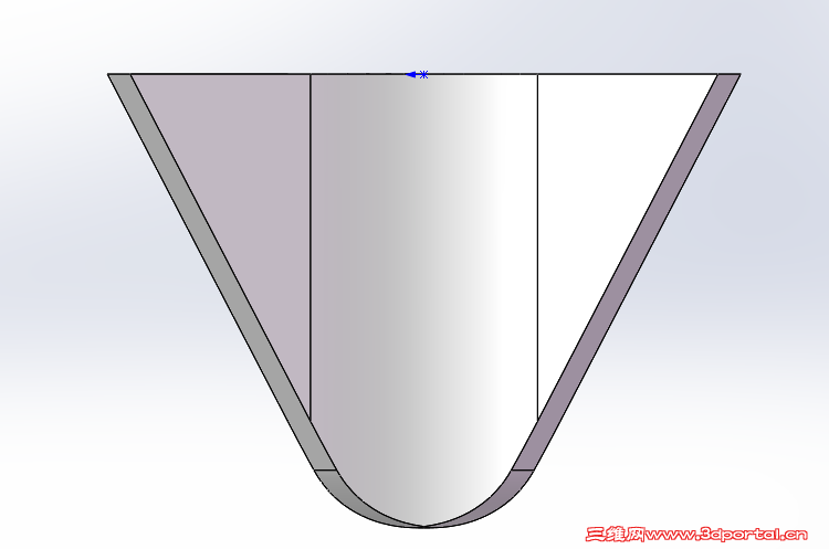

11.png $ l* l/ w) |0 T+ A" L/ R
如上图的圆弧段. F" c! S0 n/ E4 B$ ^- p( z2 W
$ A6 b: }! E4 b0 l' X3 l 22.png
; b7 N, o: j8 y  N' H) Y, d5 m; w# o( [! S4 o
我想外框切成类似草图的样式的过度圆弧,需要截面保持垂直状态。: x% [; C$ T( p; G
! I) N# O+ d2 I, G7 H
请大家帮助下!!

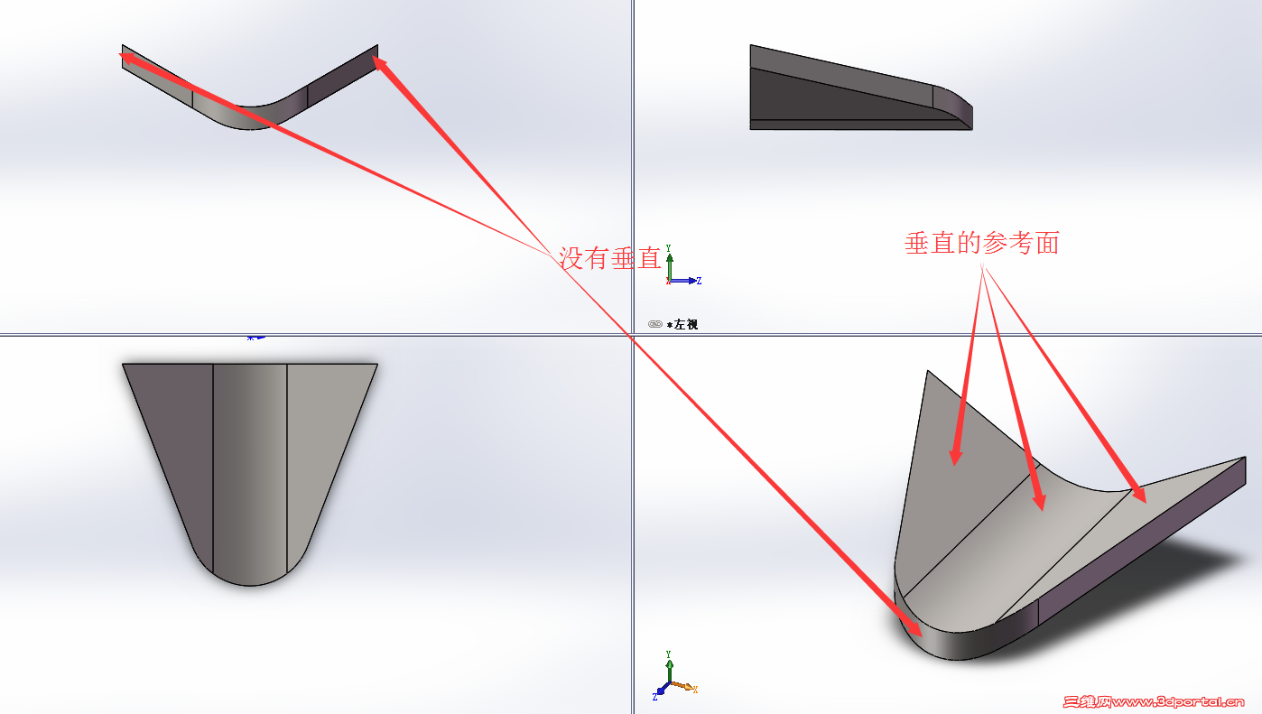

. i' [; N' O1 H5 \! U  Z非常感谢您的回复,我也感觉意思没有表达清楚,下面再附图一张,烦请指教下!0 P( U/ f' m- ?1 A) j
5 `6 k7 c0 q: f7 j
9 Y" p3 N; D2 b; ?0 L6 m我希望做出来圆弧面如俯视图(左下图),但切除后的截面我希望是垂直于上图所标注的参考面;  I  C9 U+ B% g- C( B
而且由于是一个大型零件的一个特征,所以不考虑钣金折弯倒角或者压弯之类的建模。, z. X9 d, R; f9 o

$ w6 o% W/ v& P. p! R! O, b# o里侧那个面轮廓实际是应该大点,
0 [! @" r) |: w! \8 l不好意思,我没表达清楚,实在是没画出那个效果来。

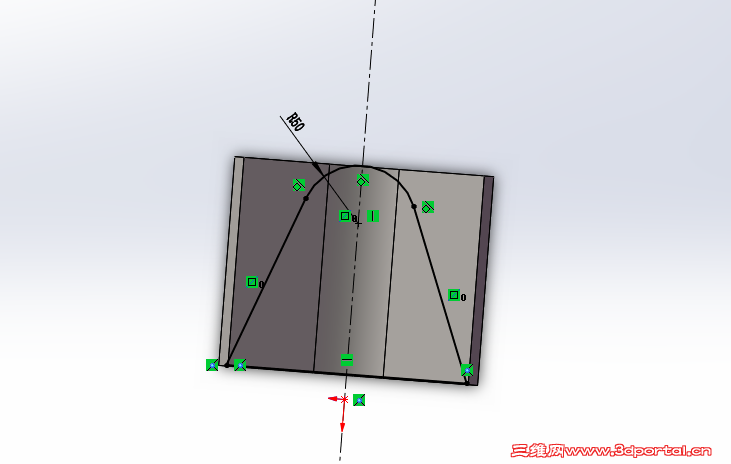

用钣金做,正交切除,是否可以。8 g' O# j' N) o4 w+ S
参考,2013版- m6 ]- I; ]4 }- b$ h
零件1.rar (69.25 KB, 下载次数: 5)

发表于 2016-8-4 16:24:23 | 显示全部楼层 来自: 中国辽宁丹东
曲面加厚0 A: I. Z3 M% |9 ?( a" P/ q
参考2013版本
+ h# S7 ~% {/ S( i( c 零件2.rar (59.18 KB, 下载次数: 5)

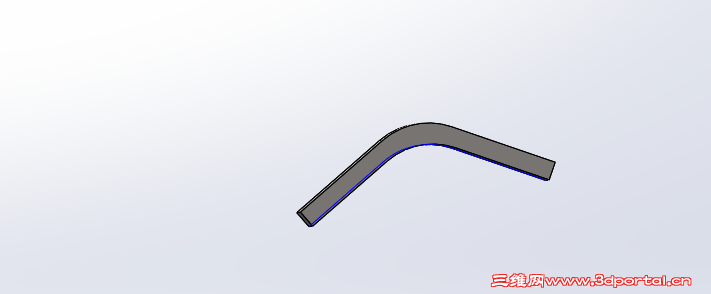

发表于 2016-8-4 16:28:54 | 显示全部楼层 来自: 中国辽宁盘锦
eastking1111 发表于 2016-8-4 16:08
# U0 U3 G8 g/ O1 u- x7 m6 i里侧那个面轮廓实际是应该大点,2 i7 S$ K, n2 e2 f" C8 u0 g
' m% c! [0 d0 h, X
这投影是不是大概应该这个样子?
- Q0 q6 s1 S5 u, a
 楼主| 发表于 2016-8-4 16:38:26 | 显示全部楼层 来自: 中国四川绵阳
阿帕奇 发表于 2016-8-4 16:286 h" {! p) X3 V! s. S$ ~! j
这投影是不是大概应该这个样子?
# u, e# M" n" R- T" ^' C嗯,就是这个意思

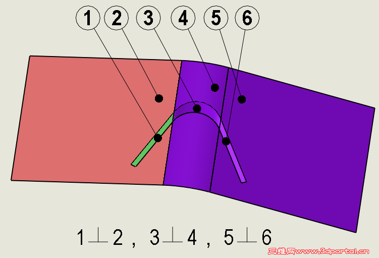

发表于 2016-8-8 14:52:10 | 显示全部楼层 来自: 中国北京
我觉得,你是不是想要我图示中的结果?  g. Y: h  o: L% ^3 k
这是不可能达到的。面2和面5是有夹角的,如果面1和面2垂直,面5和面6垂直,那么面1和面6的交线必是一条“斜线”,它不会平行于面4在该处的法线,这个你可以用平面几何的方法去证明或者计算角度。如此以来,面3是不会垂直于面4的,按照图中相对位置,面3应该是有一个收敛的斜圆弧面才对。

6 I0 U: }5 D% q% |# q感谢你的回复,目前过渡段确实是有收敛圆弧,这个和对方交流过,确定这样是可行的。0 u7 b1 X( O5 H" f& @+ p4 M. d
