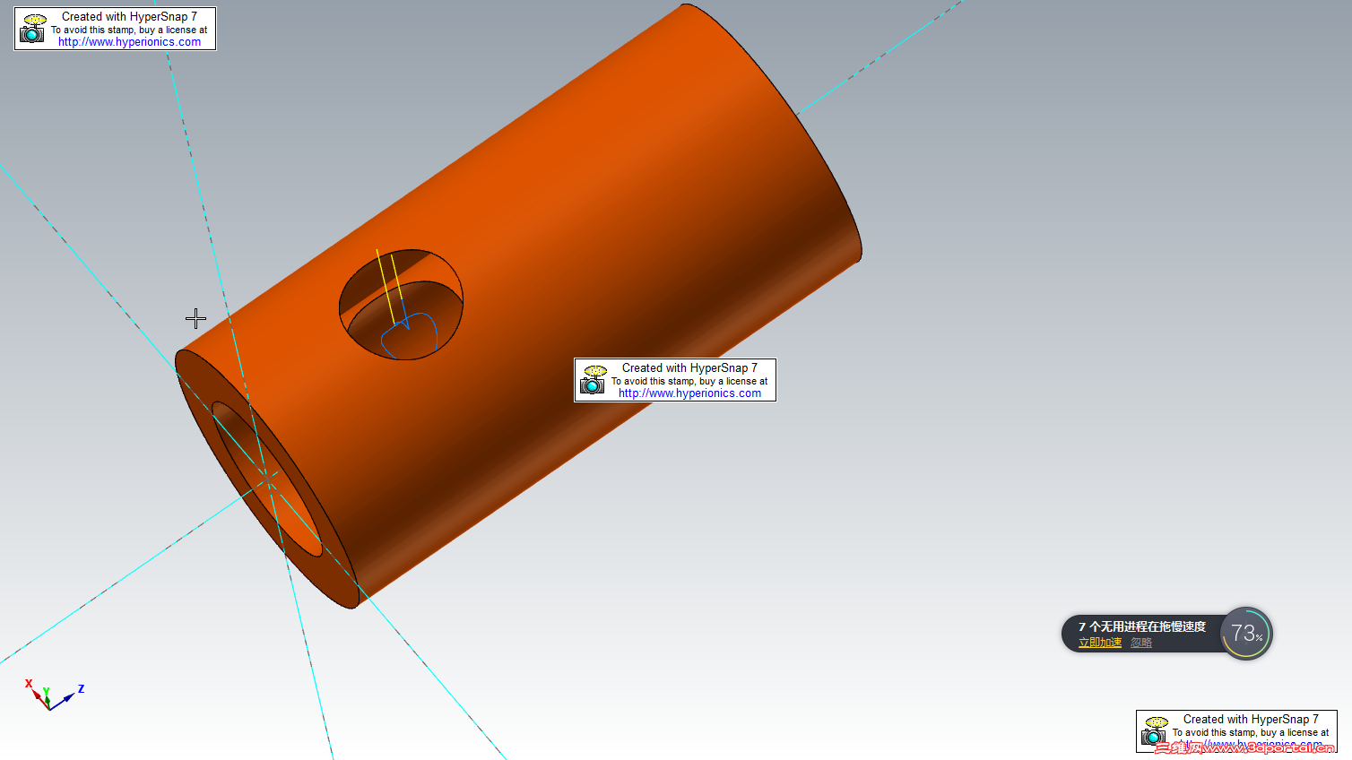

[求助] 請教高手如何用mastercam v9.1 如何做出,直徑7mm內圓孔,倒內圓弧度的倒角,萬分感謝!!
发表于 2016-8-4 21:16:17 | 显示全部楼层 |阅读模式 来自: 中国台湾
做一個孔就可以,感激不盡,謝謝!!

[img][/img]
发表于 2016-8-6 01:29:10 | 显示全部楼层 来自: 中国广东东莞
3D外形,用倒锥刀

发表于 2016-8-7 20:16:29 | 显示全部楼层 来自: 中国台湾
用背倒角刀,,在2d鑽孔加工.m19主軸定位後.進行主軸移位後.到孔底後拉背倒角刀
发表于 2016-8-8 14:30:46 | 显示全部楼层 来自: 中国广东东莞
2D铣削变3D铣削再选择倒角阿,很好用的,不过要算好倒角刀的角度,怕的话先抬一点走
