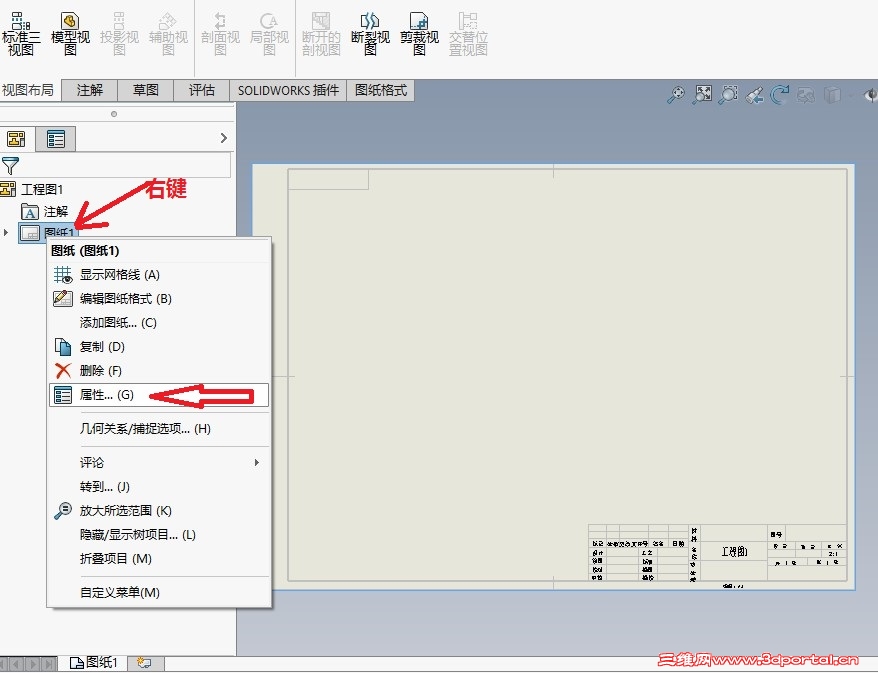

请教:在建立单一3D零件事,如何将SolidWorks2014默认的第一角改为第三角,请问如何设置?谢谢!7 Y' T' x/ U! B

是这个意思吗……& T5 c2 I& H5 V0 ~

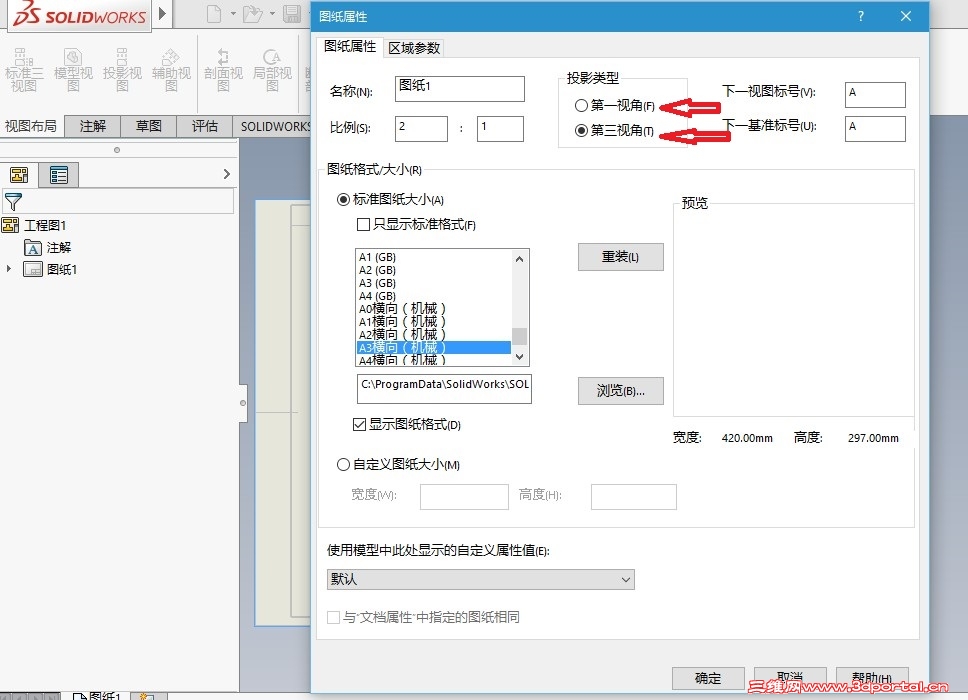

 楼主| 发表于 2016-8-8 08:47:26 | 显示全部楼层 来自: 中国河南焦作
寂静天花板 发表于 2016-8-8 08:23) j6 `6 k' ?0 U
在实体文件中,就没有什么第一视角或第三视角的设置,因为这本身是属于工程图文件范畴的。. }4 ]0 o* L% W2 [$ t; j! Y) }6 n
唯一有所谓第一 ...
% Y# c# G- h# X% k" z. x
明白了,已设置。谢谢您详细的解答。
