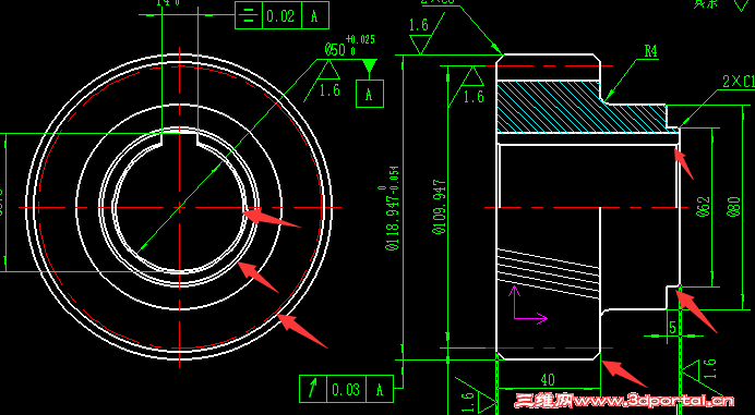

机械制图比如C3的倒角在圆的视图上要表示出两条线的吗

比如这幅图上箭头所示的倒角在圆的视图的投影
 楼主| 发表于 2016-8-11 07:17:30 | 显示全部楼层 来自: 中国浙江台州
倒角多出的那根线要不要画出来的
发表于 2016-8-11 07:36:37 | 显示全部楼层 来自: 中国浙江台州
要画出来的。

 楼主| 发表于 2016-8-11 07:40:46 | 显示全部楼层 来自: 中国浙江台州
那C1和C0.5这种很小的都要画出来的吗,还有也是用粗实线的吗

发表于 2016-8-11 07:58:28 | 显示全部楼层 来自: 中国江苏常州
无论多大的倒角2 [1 f- P; w0 D5 m/ N
在圆的投影上都要表达出来* F' j3 q: l& U  E# R
而且是实线层。6 E6 B3 L" k2 Y: H
