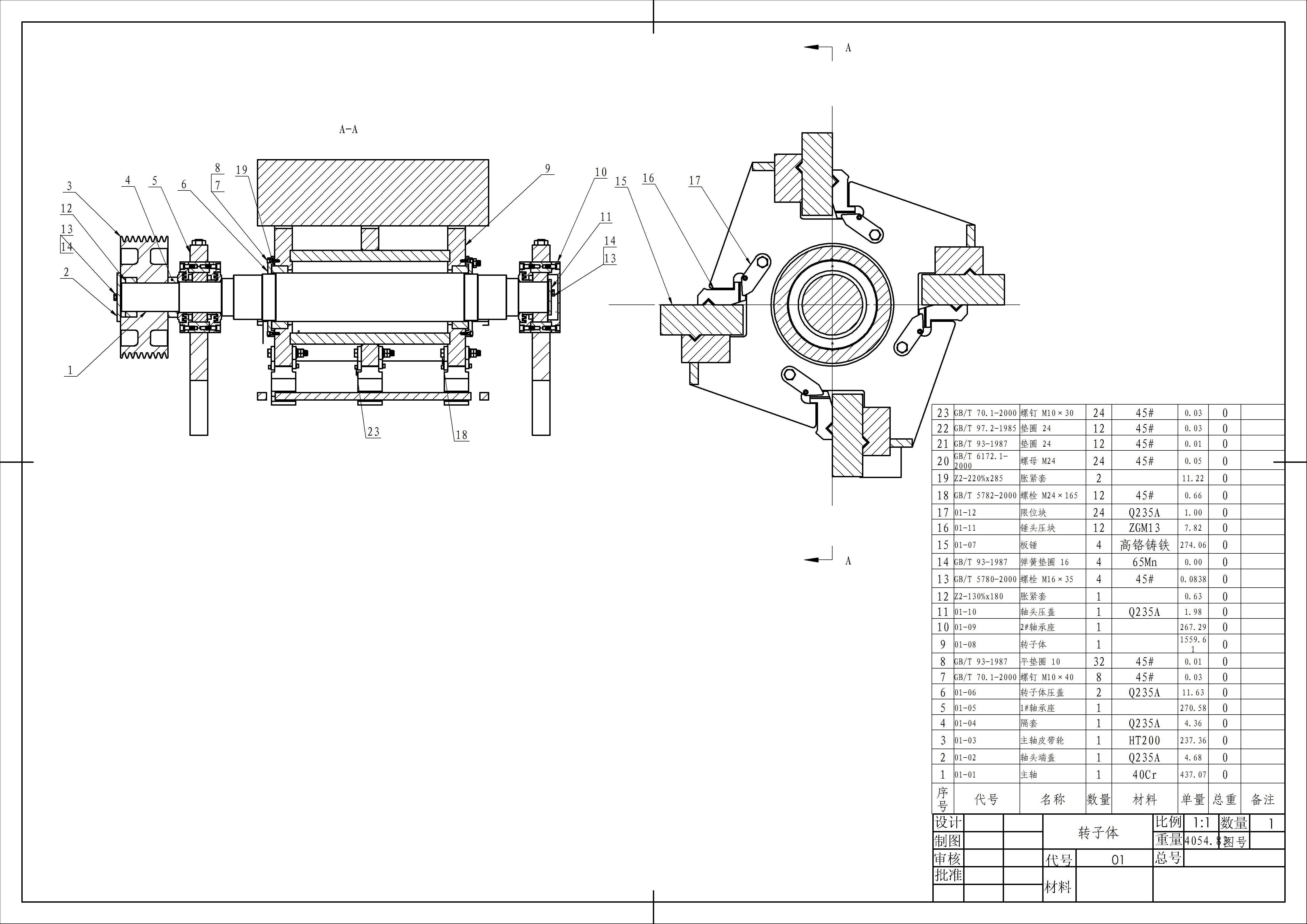

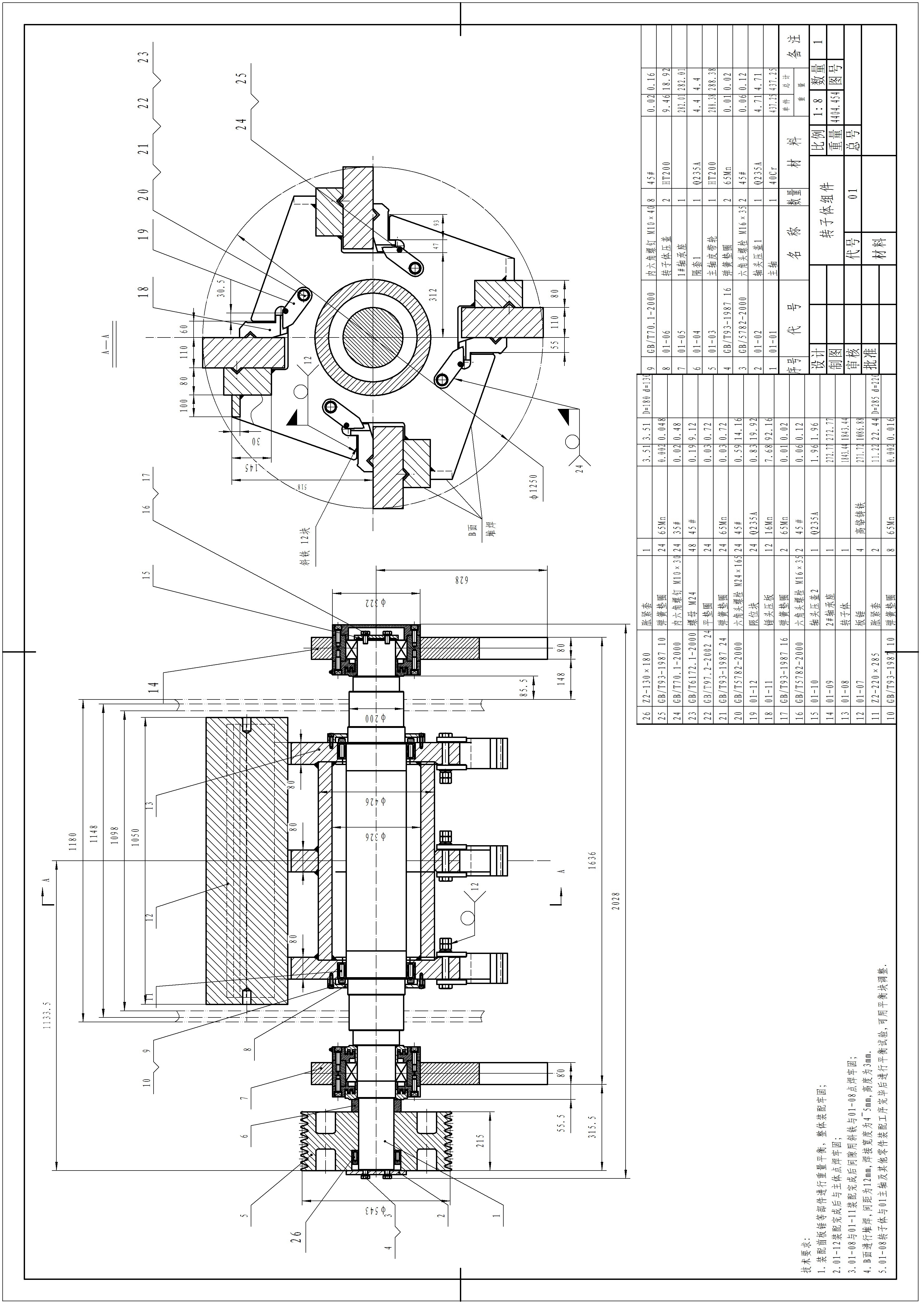

有以下几点问题请教高手指点:0 A' n- j* |- }9 z+ R5 }
1.在以下附件01转子体(solidworks)中,明细表栏如何分割成附件01转子体(caxa)图示形式?& M4 |8 \- ?+ J4 }# r
2.在以下附件01转子体(solidworks)中,如何自动统计明细表中各代号零部件的总重?
( M$ {" C) `& A; i3.在SOlidwork中如何利用基于solidworks表格功能构建如附件01转子体(caxa)图示中的明细表?l9 i& {1 q$ c5 K3 F! Q
4.如果不采用基于Excel的表格如何输出明细表数据,且最好输出格式为excel格式无乱码显示?
" d, Y, w/ T6 M" \& y& c

 楼主| 发表于 2006-10-18 22:10:38 | 显示全部楼层 来自: 中国陕西西安
回复 #1 dwsxsl 的帖子
附件如下*—*******************************
6 \/ k4 T% X0 _
) b: g8 z) K; L+ j[ 本帖最后由 dwsxsl 于 2006-10-18 22:18 编辑 ]

 楼主| 发表于 2006-10-18 22:19:31 | 显示全部楼层 来自: 中国陕西西安
附件如下*—*******************************. A3 c- T8 p% B6 R& w
' y- o5 s7 X9 ?- F' J" R
[ 本帖最后由 dwsxsl 于 2006-10-18 22:23 编辑 ]

发表于 2006-10-19 09:12:59 | 显示全部楼层 来自: 中国河北廊坊
我回答第一个问题——分割。一种方法,用solidworks自带的明细表,很简单,右键点击表格后出菜单——分割——向下-向左-向右,可以分割表格。分割后的表格,右键菜单就有了合并功能,可反向操作。* |, V6 P. S. O! y- y: |
明细表还有一种Excel的方法,功能更强,呵呵,我还不会,要学学。
chenjun520601 + 2 技术讨论
发表于 2006-10-19 12:49:44 | 显示全部楼层 来自: 中国江苏南京
使用SW的拆分表格,会出现多个表头5 k# \- r: G; M/ U% H* D- A$ N
可以在列属性中添加公式来计算总重( i  e4 w' G! K* Y0 V# x9 A
用SW的表格基本可以做到GB的明细表规格,单要完全相同还需费点功夫
9 j  L9 ~: m( J$ U' S! z不建议使用基于Excel的明细表

 楼主| 发表于 2006-10-19 23:07:28 | 显示全部楼层 来自: 中国陕西西安
谢谢6#楼主的指点!就是分割后会出现多个表头.有没有什么办法可以隐藏多出来的表头?! @9 C' X' W; E
在列属性中添加公式后可以计算总重
9 N5 _# G1 Z1 E+ k0 x* E6 C下面附件是我定义的标准明细表模板
& H; G# {7 }! l* {% |# _& c5 E" i$ m5 o) t; h5 ]( J5 K% b
[ 本帖最后由 dwsxsl 于 2006-10-19 23:08 编辑 ]

请问9楼,总重公式中“{2}”是什么意思?有什么用啊?我试了一下,总重还是显示0。是不是{2}与我的配置名称不符的关系啊?
