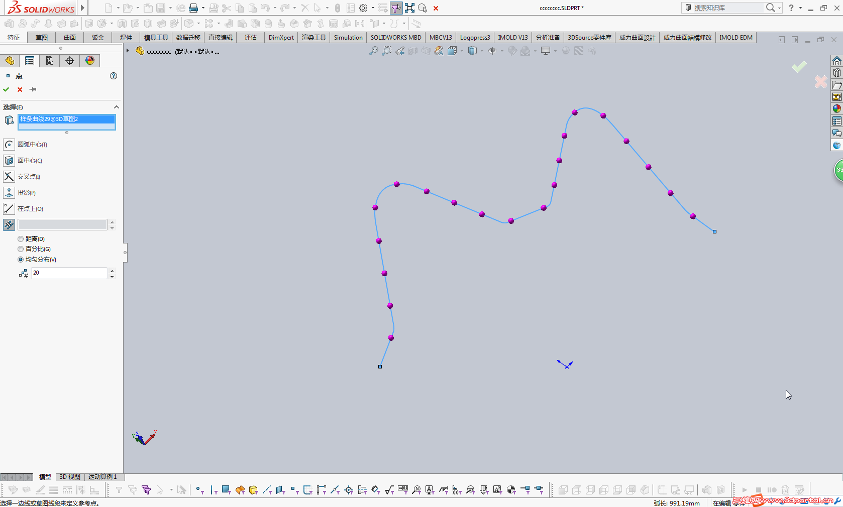

- [& O; O! p/ C1 q& a, A请问一条空间曲线如何平均分成几段呀( y5 A7 T8 E) @) E# p
发表于 2016-8-13 17:43:22 | 显示全部楼层 来自: 中国山东烟台
在建模环境下,点击参考几何里的点命令,然后选空间曲线,再点左侧的均匀分布即可。

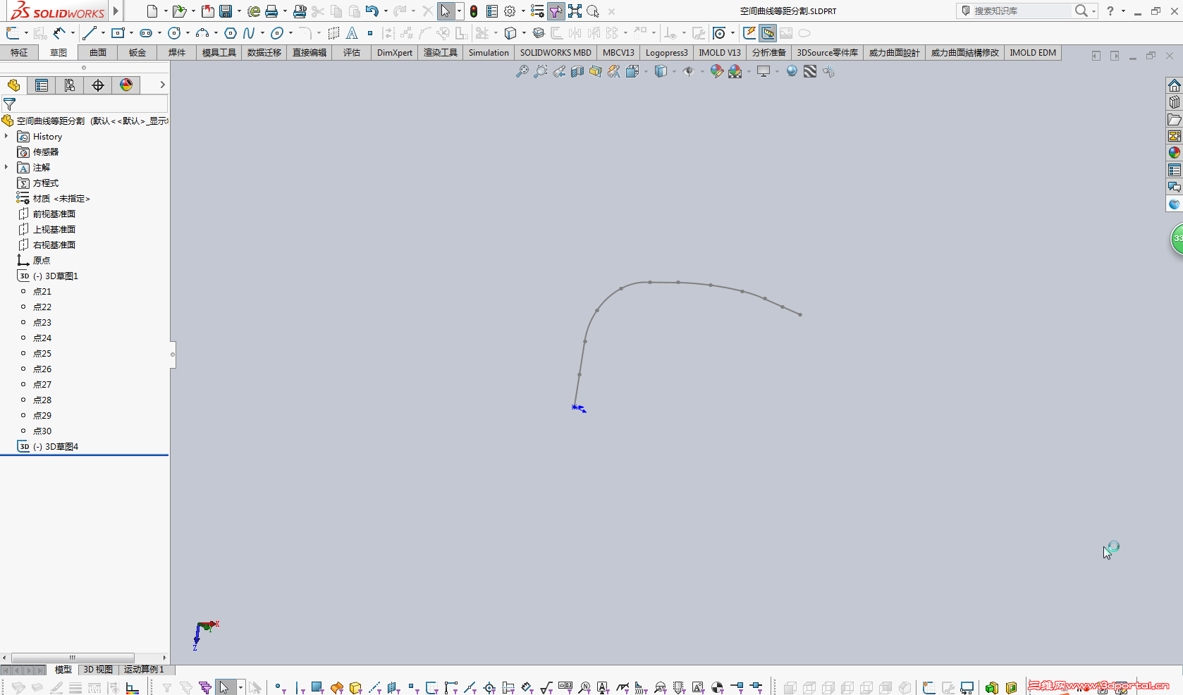

发表于 2016-8-18 18:29:59 | 显示全部楼层 来自: 中国山东烟台
漂风的海 发表于 2016-8-18 14:56& z. G0 Q3 b1 C$ X. q( ~: v9 ~# T5 L
谢谢,可是这样曲线还是一体,没有分成多段啊
, J4 l* E. s1 c* e# \7 g1 M可以做的,不过挺麻烦,首先按2楼的方法做出等距点。然后在3D草图环境下将原空间曲线转换实体引用生成和原空间曲线相同的空间曲线,这样做的目的就是在编辑刚生成的空间曲线时能够让等距点显示出来。编辑刚生成的空间曲线选打断命令,打断点取前面的等距点即可。. W7 O/ K( f* x+ U4 o( o' y
空间曲线等距分割.rar
