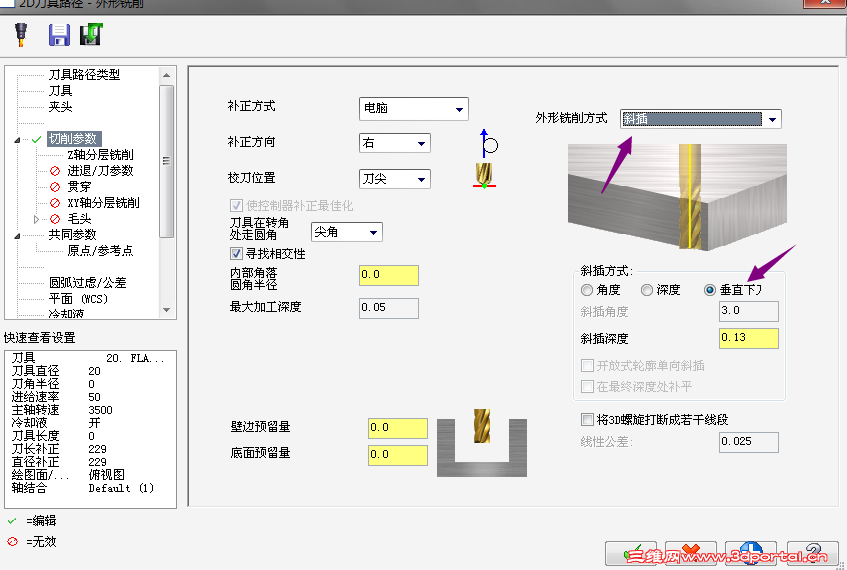

发表于 2016-8-16 12:28:55 | 显示全部楼层 来自: 中国湖南邵阳
看图

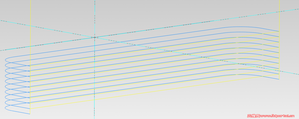

 楼主| 发表于 2016-8-16 13:21:33 | 显示全部楼层 来自: 中国江苏苏州
我想要的是这个刀路- t# d" [" b4 m

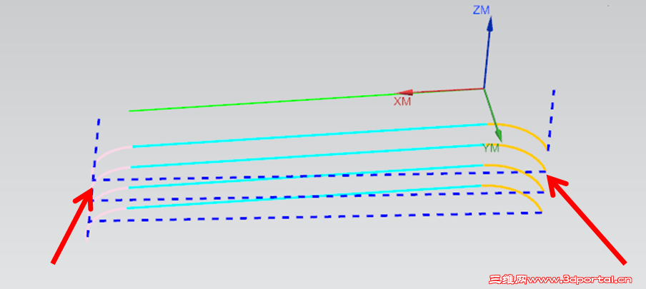

 楼主| 发表于 2016-8-16 13:23:37 | 显示全部楼层 来自: 中国江苏苏州
我用X9写出来的刀路是这样的,我不想要红色箭头中间部分,想要的是蓝色的粗线那样,直接转移过来, X6 g0 k0 a8 Q7 T

发表于 2016-8-16 13:38:10 | 显示全部楼层 来自: 中国江苏南京
这是每个软件的思路不一样,斜插设置里的垂直功能可以两头下刀。MC这样是对的,个人认为刀具在工件的表面之下执行G0是相当不安全的。

发表于 2016-8-17 11:51:54 | 显示全部楼层 来自: 中国江苏南通
ZHUYUSHUO 发表于 2016-8-16 13:20
( r$ p. ^/ i) d, @' o6 o! ?我要的是2D刀路,不是斜插的,进退刀中间段我想要直接转移过去不要过去进刀点位置后再中下刀的
4 K, a- [1 e8 W  B9 Q+ ?5 h" I
你看好了别人的回复,你试试看是不是你要的效果,没试就说不是,人家的回复是正解。

ZHUYUSHUO 发表于 2016-8-16 13:21
' g1 }3 h2 K) q* j! J( y: K9 x) }我想要的是这个刀路
1 |6 ~) I( I7 R9 E这样可以不?' ]  T( E% g% i1 `
/ w" T, K) M- U( @) K/ Q7 B& J0 D, [
 楼主| 发表于 2016-8-17 13:55:08 | 显示全部楼层 来自: 中国江苏苏州
threestone 发表于 2016-8-17 13:381 u$ s7 G/ i: j9 |
这样可以不?
8 l; w2 g# ^" \( ~' y# T% ?% @是的,是这样的效果,我知道能弄出来就好了,我再自己试试,因为我是新手,有时候不太清楚具体的参数设置在哪边了,所以没有试出来,看到你的图后,感觉还是自己没有找到方法,我再自己试一试,谢谢了
