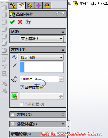

[求助] 这个拉伸高度时如何添加链接数值啊
发表于 2016-8-18 15:05:04 | 显示全部楼层 |阅读模式 来自: 中国山东青岛
安装
主题分类用于问题归类:
7 Y: o+ B. U- U3 T( G
随形阵列
随形阵列
数字3处如何连接尺寸
数字3处如何连接尺寸

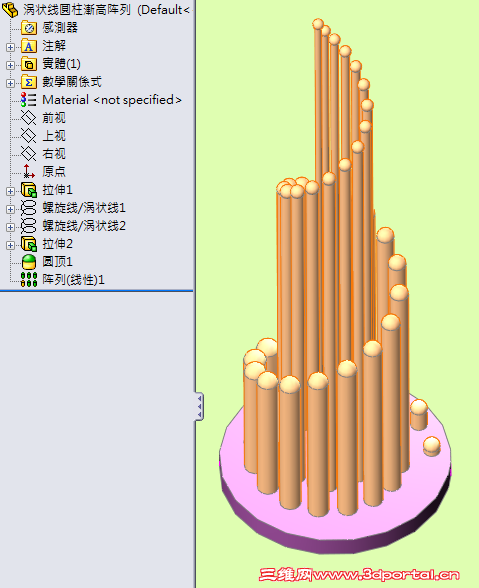

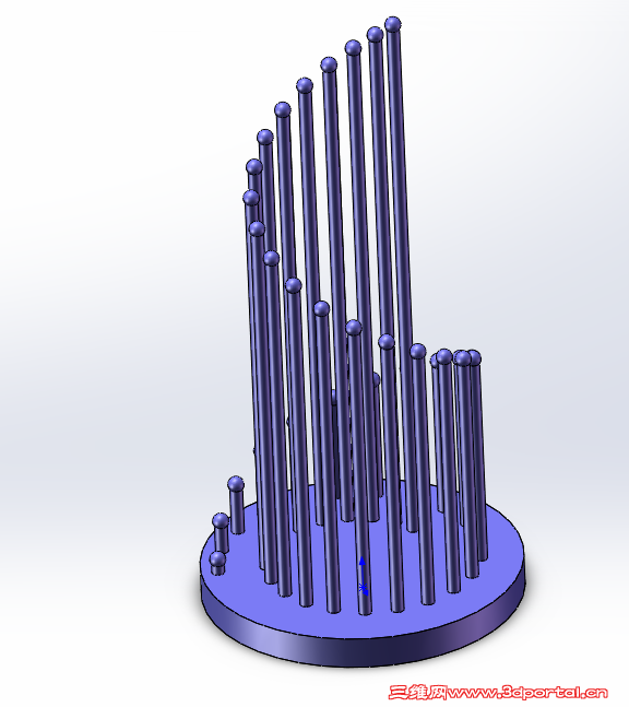

附檔參考# M  }5 g# C% ]
) e( q, l7 g! O7 h' a) l9 f
- _; x7 J1 r8 h0 H
( V' a* E( e, I7 P7 `
9 ]/ p- t4 g( b+ h3 x( F7 P9 [8 Z! R. B% o+ P. p3 ^+ a& y# R: I# f
涡状线圓柱漸高阵列.rar (90.54 KB, 下载次数: 28)
参与人数 1三维币 +4 收起 理由
chenjun520601 + 4 应助
发表于 2016-8-20 12:37:35 | 显示全部楼层 来自: 中国安徽蚌埠
我觉得有些地方不能填写公式,可以在方程式界面输入公式- o& ^" e9 n: k* @1 K
比如阵列特征的间距,不能输入。切换后就可以输入了
